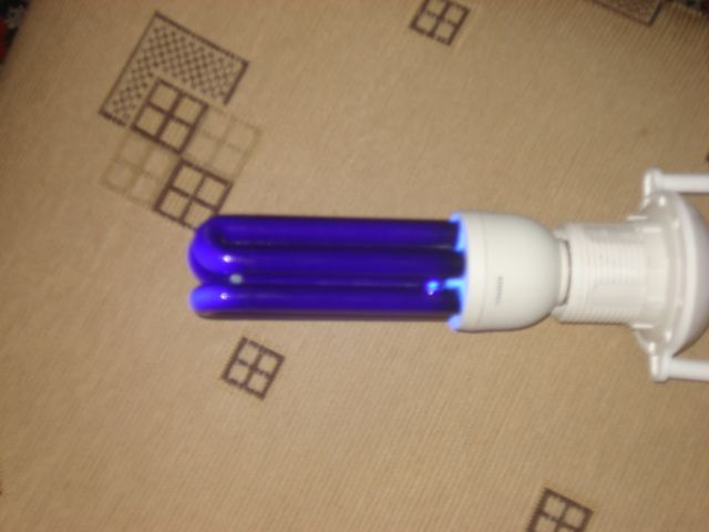

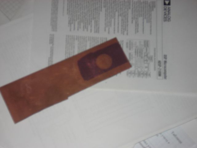

Пока просто засветил монетку:) Проявлял прокаленой пищевой содой:) Экспонировал этим: http://www.nedopc.org/nedopc/upload/DSC00193.JPG
Получилось вот: http://www.nedopc.org/nedopc/upload/DSC00192.JPG
Скоро попробую платку сделать, фотошоблон планиру сделать на бумаге пропитанной Вазелиновым маслом.
