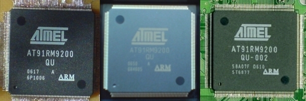

В общем в аттаче более развёрнуто (в Терраэлектронике НЕ искать -грохнуто!):
http://www.nedopc.org/nedopc/upload/ARM9200s.rar
Для нетерпеливых вот картинка:
Вопрос - какой из показанных САМЫЙ ПОСЛЕДНИЙ РЕВИЖН (c исправленными децкими болезнями в эррате)???

Ответ: все три корпуса имеют самый последний ревижн ;)
Новее пока нету.

честно говоря, ничего общего с маркировками, представленными в даташите!

Никогда не поздно учиться читать даташит. :lol:
Страница 663.
На первых двух снимках маркировка: AT91RM9200-QU rev.A
На третьем маркировка: AT91RM9200-QU-002
AT91RM9200-QU, AT91RM9200-QU-002 и AT91RM9200-QU rev.A одно и тоже. Другого не существует.
Цвет корпуса значения не имеет, так как корпусировка этих чипов идет на разных заводах, и даже в Тайване. Соответственно и маркировка немного различается.
На 1000 проданных чипов нареканий не поступало.
