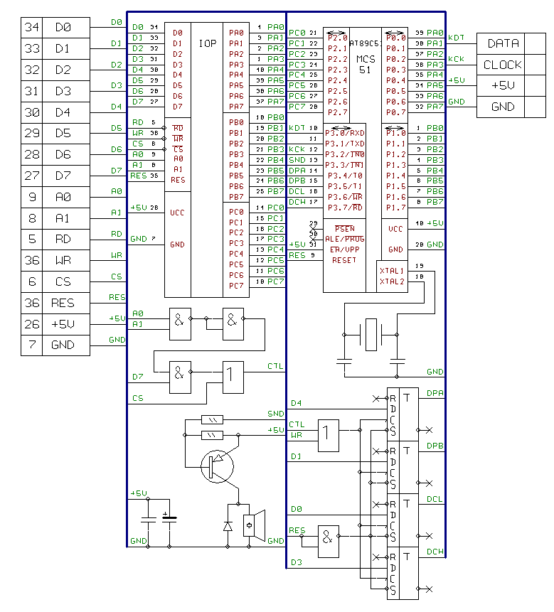

Режим нам побоку, главное - направление, а значит D4 для порта А, D1 для порта B и D3+D0 для порта С. При этом, D7 должен быть =1, т.к. есть режим побитного управления портом С. Нарисовалась следующая схема (картинка кликабельна):
Полярность сигнала сброса совпадает у ВВ55 и АТ89С51, это хорошо. Так же, после сброса ВВ55 находится на входе, поэтому регистр (выполнен в виде 4х D-триггеров) устанавливается в 1. Ну а дальше, мы просто отслеживаем ситуацию, когда A0=A1=D7=1 и CS=WR=0. Сигнал WR одинаков у ВМ80 и Z80 - он стробирует во время устойчивых данных, поэтому хоть триггер и записывает при 0->1 на тактовом входе, данные все равно будут записаны (по спаду сигнала WR). Получается, 4 корпуса мелкосхем, 1 контроллер и ВВ55, которая может быть уже впаяна. Естественно, прямо все порты соединять не обязательно, только те, что используются в матрице. Саму мелкосхему так же можно запихать в какую-нибудь CPLD, но в данный момент важно чтобы было дешево и доступно.
Дополнительно, есть еще такая мысль. В нормальных условиях комп никогда не устанавливает все порты на выдачу, иначе катастрофа. А мы можем сделать так. И тогда, контроллер может отслеживать эту ситуацию как исключение и брать данные с портов. Например, для смены раскладки, зажигания лампочек или еще чего. Например, если все порты на выдачу, и при этом мы передаем данные через порт А, а через порт С стробируем (т.к. этот порт позволяет побитное управление).

А у спеца не было что-ли диодов на матрице и можно было сканировать матрицу в двух направлениях? И сканирующа линия должна была быть всегда одна?

Error404 wrote:А у спеца не было что-ли диодов на матрице и можно было сканировать матрицу в двух направлениях? И сканирующа линия должна была быть всегда одна?
Матрица 12*6 без диодов. Сканировать можно или по 6 строкам или по 12 столбцам, без разницы.
Для эмуляции контроллером это создает дополнительные трудности, но в принципе задача решаемая.

Насколько я помню, проблема была не в эмуляции ВВ55, а в быстрой смене выходных сигналов при смене входных (максимум 10 тактов при 2МГц - менее 5мкс). Тут скорее подойдёт статическое ОЗУ, медленно обновляемое контроллером.

Неее... Это абсолютно не то. Это заточка под стандартный 8х7 (8х8) РК (он же Орион). Они не используют динамическое переключение направления. Там можно действительно просто подключить и не париться. А вот в Спеце такое не проканает. Я тут даже думал брутальный вариант: у меня есть мешок К176КТ1, и на них собрать (1 корпус - 4 ключа). 100% совместимость. %)

Я думаю, что при правильном планировании времени, можно решить эту задачу. Например, какой самый жесткий вариант? Правильно, запись сканирующего сигнала в один порт и тут же чтение из другого(-их, это в случае со Спецом, при сканировании на 6 и чтении на 12). Известно, что М1 занимает 4 такта и на i8080 и на Z80, делаем вывод, что время между записью и чтением будет:
1234 123 1234 123
  O    W   O    R
O - Opcode
W - Write
R - Read
Т.е. 5-6 тактов, а затем надо выдать результат. В худшем случае со Спектрумом (3,5МГц) это будет 5*(1/3,5)=1,4мкс. Для той же ATMega при 16МГц это примерно 1,4/(1/16)=22 команды (я же верно понимаю, что AVR выполняет опкод каждый такт?). Поэтому, преобразование данных надо делать при записи. Т.е. юзаем 2 внешних интерупта: на чтение и на запись, при записи, отслеживаем куда и делаем табличный расчет (или быстрый математический) какие данные должны быть в регистрах чтения, согласно матрице нажатых клавиш. А при прерывании чтения тупо отдавать одну из 4х ячеек, хранящих значения порта. Работа с PS/2 настолько медленна, что она в принципе укладывается в фоновый опрос. В итоге, мы упираемся только в 1 тайминг: время реагирования на прерывание. И оба должны быть вычислены после начала на обращение (причем чтение несколько растянуто - есть время).
Теперь вопрос: каково типичное время реагирования на прерывание у разных быстрых чипов (AVR/PIC/etc..)?

HardWareMan правильной дорогой идет, только запись в порт/чтение из порта ВВ55 длиться всего 500 нс - успеваем опрашивать PS/2, перкодировать коды клавиатуры, отправить их в порт? Я если помните процедуру записи/чтения портов возложил на ПЛИС, коды хранил в ППЗУ, а опрашивал PS/2 ПИКом.
http://www.nedopc.org/nedopc/upload/8255Emul3.rar
Для операций с портами ВВ55 у меня не хватало времени реализовать их в ПИКе, я возложил их на ПЛИС. Алгоритм такой:
1. Отслеживаем обращение к ВВ55, типа прерывание по выводу /CS;
2. Если это посылка в порт байта сканирования, то по байту "бегущего нуля", номеру порта в ППЗУ находим байт ответа (появления) "бегущего нуля";
3. В фоновом режиме опрашиваем PS/2 клаву и если момент опроса совпал по времени с подготовленным байтом и еще и на пересечении нашлась имено та клавиша - выдаем байт в порт ответа ВВ55;
4. Биты не связанные с матрицей 12х6 клавиатуры (магнитофон, звук, клавиша SHIFT) принимаются/передаются напрямую.
P.S. Я как писал эмулятор только на бумаге (вернее плата уже есть), времени нет и первая цель сам Специалист MX New, а затем уже эмулятор ВВ55/эмулятор клавы...

Посмотрел сейчас как в Мониторе Специалиста реализован опрос матрицы клавиатуры.
Для начала надо помнить что колонки матрицы сканируются 8-мю битами порта A, и 4-мя младшими битами пора C (3..0).
6 строк матрицы подключены к старшим (7..2) битам порта B.
Алгоритм интересный:
1) Порт A и 4-ре младших бита порта C включаются на чтение, а порт B на запись. При этом на выходе порта B выдаются все 0.
2a) Читается порт A и если в нем обнаруживается хотя бы один ноль (нажата одна из клавиш) то переходим к пункту 3.
2b) Читается порт C и если в нем обнаруживается хотя бы один ноль (нажата одна из клавиш) то переходим к пункту 3.
3) Порт B переключается на чтение, а порт A и младшие биты порта C на запись. При этом на выходах A и C(3..0) выдаются все 0.
4) Читается порт B и если обнаруживается хотя бы один 0 (нажата одна из клавиш) то по информации полученной в пунктах 2 и 4 вычмсляется код нажатой клавиши.
Времени между переключениями портов и чтением очень много, учитывая еще и то, что они реализованы процедурами.
Так что эмулировать такой алгоритм сканирования я думаю достаточно легко и не потрбует значительных ресурсов.

А сколько это занимает в тактах ВМ80 при условии,что клавиша нажата?

fifan wrote:А сколько это занимает в тактах ВМ80 при условии,что клавиша нажата?
Независимо от того, нажата она или нет, выполняется это в такой последовательности:
mov (PPI_Control),a ; запись байта в порт управления ВВ55
ret ; возврат из процедуры записи байта в порт управления
mov (PPI_A),a ;чтение порта подключенного к столбцу или строке матрицы.
Для Z80 команда ld(mov) выполняется за 13 тактов, а команда ret за 10.
Таким образом получаем не менее 23 тактов между изменением уровня входного сигнала и чтением его состояния.
Для тактовой частоты 2 Мгц это 11.5 мксек.
