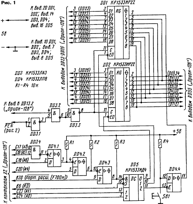

Теперь рассмотрим подключение к ПРК порта ввода. Поскольку адрес 16-разрядный, понадобятся два восьмиразрядных порта. Для этой цели идеально подходит микросхема КР1533ИР22. Принципиальная схема порта изображена на рис. 1. Микросхема КР1533ИР22 представляет собой восьмиразрядный регистр-защелку с возможностью перевода его выходов в третье (высокоимпедансное) состояние. Запись информации в регистр осуществляется подачей на его вывод 11 короткого импульса с высоким уровнем, а перевод выходов Q1—Q8 в третье состояние — подачей такого же уровня на вывод 1. Входы микросхем DD1, DD2 подключены к адресной шине видеоконтроллера (DD1 — старший байт адреса, DD2 — младший) — непосредственно к выводам мультиплексоров DD23—DD26 на плате ПРК. Выходы микросхем соединены параллельно и подключены к шине данных, что обеспечивает доступ к ним процессору (автор подключился непосредственно к выводам ППА DD55 "Ориона-128").
Узел формирования строба записи данных в порты DD1, DD2 выполнен на элементах DD3.1—DD3.3. Сформированный пером импульс низкого уровня через инвертор DD3.1 поступает на один из входов (вывод 5) элемента DD3.2. На его другой вход (вывод 4) подается сигнал с инверсного выхода (вывод 8 ) триггера DD13.2 на плате ПРК. Поскольку этот же сигнал управляет и видеоконтроллером, защелкивание информации разрешается только тогда, когда он имеет доступ к ОЗУ. Необходимо отметить, что из-за захвата фотодатчиком сразу нескольких строк младший байт адреса будет $ в пределах ±3 единиц, что необходимо учитывать при обработке полученных данных. В принципе, такая точность вполне достаточна для определения знакоместа (высота одного знакоместа — девять строк). Для считывания данных из портов использован сигнал "Порт расширения" с адресом 0F700H. Этот сигнал совместно с разрядами А0, А1, А4, А5, А6, А7 адресной шины с помощью узла дешифрации адреса (элементы DD3.4, DD4.1—DD4.3, DD5) активизирует либо микросхему DD1, либо DD2. Таким образом, последняя имеет адрес 0F7A0H, a DD1 — 0F7A1H.
Кроме того, узел дешифрации вырабатывает адрес 0F7A2H, который служит для выбора одноразрядного порта состояния кнопки SB1 — датчика установки пера на экран. Порт выполнен на элементе DD4.4 и устанавливает разряд D0 шины данных в 0 при нажатой кнопке SB1 (естественно, только при чтении информации из порта). Если возникнет необходимость в установке дополнительного порта ввода для собственных нужд, можно использовать сигнал с выхода 3 (вывод 12) дешифратора DD5. Этот сигнал будет активизировать порт с адресом 0F7A3H, в нашем случае не используемый.

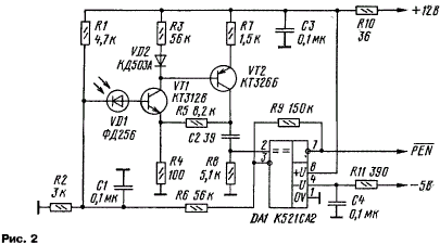

Несколько слов о конструкции светового пера. Автор использовал перо от дисплейного комплекса ЕС7927. Его принципиальная схема изображена на рис. 2.
В устройстве использован компаратор К521СА2, требующий для работы напряжений +12 В и -5 В, что не совсем удобно, но вполне приемлемо, так как оба напряжения имеются в ПРК. Если компаратор К521СА2 заменить на К521САЗ (К544САЗ), то можно обойтись и одним напряжением +5 В, но в этом случае придется подогнать режимы работы транзисторов VT1, VT2. Чувствительность пера регулируют подбором резисторов R4 и R5: ее устанавливают такой, чтобы при нормальной яркости экрана перо реагировало на символ "точка". Чрезмерно повышать чувствительность пера не следует, так как ЭЛТ монитора довольно сильно "фонит". Из этих же соображений плата пера помещена в тонкостенную металлическую трубку, электрически соединенную с общим проводом ПРК. Кнопка SB1 механически соединена с наконечником пера таким образом, что замыкается при легком нажатии пером на экран. Но не исключен вариант конструкции, в котором кнопка расположена в любом удобном месте пера и управляется нажатием пальца после того, как оно установлено на экран. Перо подключают к ПРК через любой пятиконтактный разъем, установленный на его корпусе. К его контактам нужно подвести напряжения +12 В и -5 В, необходимые для работы пера.
В устройстве можно использовать любые керамические конденсаторы. Резисторы — также любые, лучше малогабаритные. Транзистор КТ312В можно заменить на любой из серий КТ315, КТ3102. Чтобы не перегружать источник питания ПРК, желательно использовать микросхемы серий КР1533, К555 (конечно, если у него есть запас по мощности, вполне подойдут и микросхемы серий К155, К133). Вместо КР1533ИР22 можно использовать любые восьмиразрядные (и даже четырехразрядные) регистры-защелки с возможностью перевода выходов в третье состояние. Подойдут, например, КР580ИР82, КР580ИР83. КР1533ИР23 (следует только учесть, что при использовании КР580ИР83 считанные данные будут инверсными). При замене регистров необходимо проследить, каким уровнем защелкивается информация и отключаются выходы, и при необходимости доработав узлы управления. Микросхемы DD1—DD5 размещают внутри ПРК. Автор смонтировал их на небольшой плате, установив её над микросхемами DD2—DD6 ПРК с помощью медных луженых стоек. Все соединения выполнены тонким монтажным проводом.
