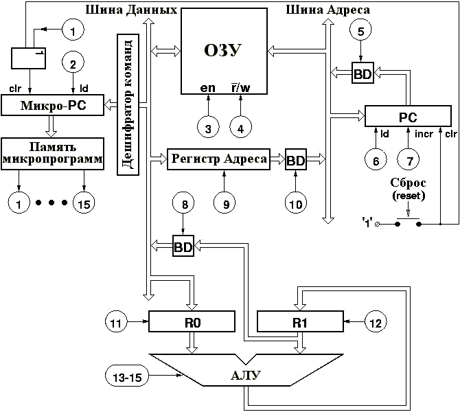

А это вроде и не книги, и не пресса - наверное надо перенести куда-то...
Про симулятор http://dept-info.labri.u-bordeaux.fr/~s ... imulator.c
Чтобы оно собралось, мне пришлось сделать следующие изменения (профессор специально навставлял ляпов?):
diff simulator.c simulator2.c
516c516
<   if(mop[6])
>   if(mops[6])
518c518
<   else if(mop[5])
>   else if(mops[5])

Вот что получилось: http://nedopc.org/nedopc/upload/simulator2.c
Программа видать недописана, т.к. диаграмму она рисует исправно, но больше ничего не делает - и несобираемые ляпы были именно в симулирующей части. Вот собственно что она рисует:

http://dept-info.labri.u-bordeaux.fr/~s ... tor.c.diff
видно что добавился "conditional register" и связанная с ним логика - вот чем они визуально отличаются:
V1:
V2:
программы могут брать прошивки памятей из файлов (а могут и не брать - у них есть "захардкоденное" наполнение по умолчанию)
Posts: 25284
