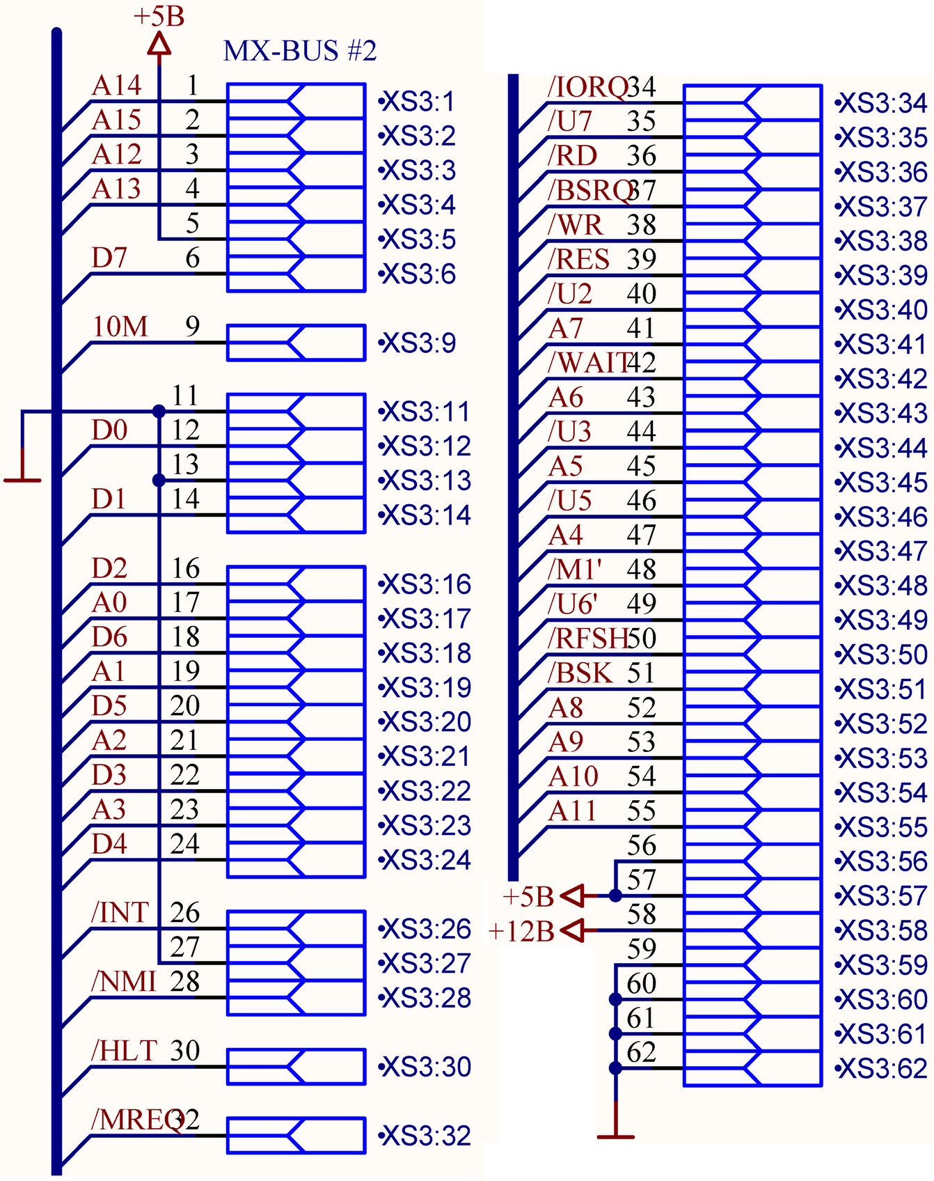

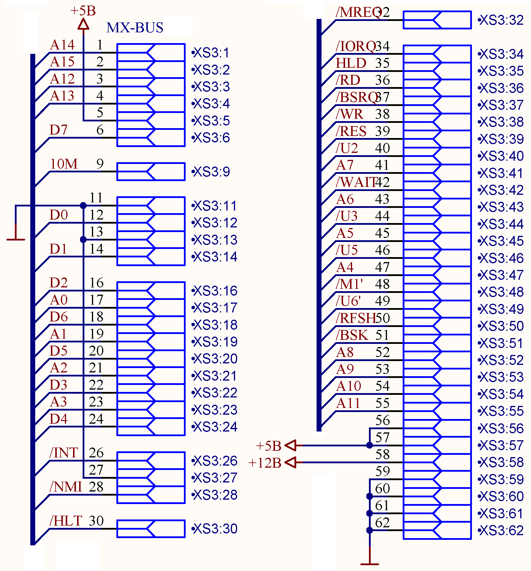

Post by fifan »
Приведу схему распиновки разъёма MX-BUS в каком виде она вошла в схему Специалиста_МХ2.
