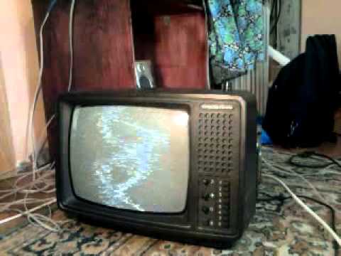

Во времена суровые, теперь почти былинные, попадалась мне вот в этой книжке,
http://www.radiofiles.ru/news/radioehle ... 03-01-1367
о которой мы здесь на форуме говорили, так вот попадалась мне схема очень
заманчивая, которую я так никогда сделать и не рискнул.
Я думаю, многие из вас эту схему видели: Осциллограф–приставка к телевизору
Вобще-то уши у этой схемы очень древние, я нашел ссылку ещё на В. Крапивникова
“Осциллографическая приставка к телевизору” — (“Радио”, 1968, ¹ 4, с. 55, 56).
Хотя говорят, что и на лампах аналог этой схемы существовал...
Меня заломало в юности мотать этот хитрый трансформатор на "альсиферовом"
сердечнике, которого у меня к тому же и не было...
Тем более, что у меня ещё тогда возникло подозрение что схема работает, согласно
её же описанию, не так, как на картинке,
а несколько по-другому:
Можно было бы об этом навсегда и забыть, но схема приставки стала назойливо
появляться в разных изданиях даже в комплекте с моим любимым телевизором: :o
http://members.multimania.co.uk/mostly/ ... looks.html
Единственное, что смущало в этой схеме, что я никогда не встречал людей, которые
бы её повторили и отозвались положительно о её работе...
Кто называл схему прямо "гавном", а кто говорил, что она просто не работает.
Я даже на РадиоКоте попытался найти очевидцев работы этой схемы, но практически
безуспешно... :(
Но "время не ждёт, и если что-то не вышло" хочется всё-же выяснить истину об этом
"зогадошном" конструктиве.
Грешен - я даж в EWB смоделировал эту "феговину", что меня ещё больше укрепило
в мысли, что она работает несколько иначе.
И наконец 20 с лишним лет спустя (от чортовы живучие мушкетёры! 8) ) я неожиданно
образец работы этой схемы нашел! :lol:
И оказалось, что работает схема в точности с моим прогнозом и работает
весьма даже неплохо!!! Лучше, чем я себе когда-либо мог представить!!! 8)
Впрочем - смотрите сами!

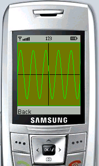

Сотовый телефон — вольтметр и осциллограф
Может возникнуть вопрос, а что это тут я рекламой каких-то дремучих схем занялся?
Дело в том, что мне всегда принцип приставки нравился - не надо тащить
с собой громоздкий прибор целиком. Взял коробочку - если надо - подключился. Не надо -
так и карман не трёт...
Я, кстати, когда ездил куда-то и брал с собой "Специалист", телевизор
с собой, в отличие от Шурика, не таскал.
Телевизор есть практически везде. Так что я возил с собой сам моноблок
в клавиатуре, блок питания, диктофон с микрокассетой и программами, а также ВЧ-модулятор.
Получалось весьма компактно...
Вот и "осциллограф", который я нашел по ссылке, этот принцип исповедут:
Предлагаемая приставка превращает сотовый телефон в своеобразный осциллограф с входным сопротивлением 1 МОм, скоростью развертки 0,001... 1 с/дел и чувствительностью 0,5...50 В/дел. Среднее значение входного сигнала (его постоянная составляющая) выводится на экран в цифровой форме.
Приставкой, схема которой изображена на рисунке, управляет МК PIC16F688 (DD2), имеющий в своем составе блоки АЦП и контроллера последовательного порта. К сожалению, встроенный АЦП работает довольно медленно, но для низкочастотного осциллографа его скорость (максимальная частота дискретизации - десятки килогерц) вполне достаточна.
То что Java успевает довольно быстро отрисовать графики - я и сам проверял,
но в сборке midp 1.0 не было опций для связи по интерфейсам телефона. :(
В этой конструкции Java телефона должна быть сборки midp 2.0 -
а это практически любой бюджетный телефон.
Можно мне тут возразить, что полно конструкций "осциллоскопов" на контроллерах и LCD!
Но это и есть мысль о которой я тут говорил - при наличии телефона нет нужды
искать отдельно подходящий LCD.
Подключай приставку-коробочку к телефону и обретёшь "осциллограф"!
А телефон - он и так практически всегда с собой! :wink:

Кажись, уже где-то здесь мы схемку телеяйцеллографа обсуждали...
Я делал эту схему в детстве. Никаких чудес - попрактиковался в матерных словах и разобрал. Хотя что-то он там показывал, но разобрать ничего нельзя было.
Posts: 17100
VituZz wrote:Кажись, уже где-то здесь мы схемку телеяйцеллографа обсуждали...
Значит руки наши были в децтве кривоваты... Я не рискнул даже...
А видно - что показывает неожиданно примлемо. :roll:
Но начинающему, похоже, не повторить. Нужен другой хороший осцыллограф для наладки.
А вот такие отзывы как у тебя я слышал всю жизнь... Поэтому, не скрою, был рад глядя видео.
Рад за то, что мне всё ж не врали все 20-с лишним лет! :lol:
