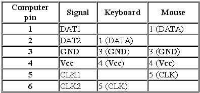

Но в продаже есть эта погань:
PS/2 Splitter Y Cable
Connect an external full-size keyboard and mouse to the bus port of your Thinkpad.
Таблица туповатая! На разъёмах "папа" мышь и клавиатура разведены одинаково!
А вот в заднице Thinkpad, в его PS/2-маме "правильно" разведена мышь,
а вот киборду надо "выпрямить" шнурком! :lol:
