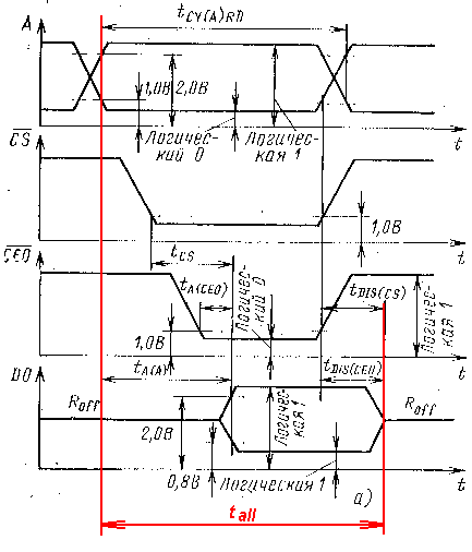

VituZz wrote:Время выборки К573РФ2, РФ5 - 450нс, РФ4 - 500нс, РФ6 - 300нс. Данные из книги Артюхов, Будняк и др. Проектирование микропроцессорной электронно-вычислительной аппаратуры. - Киев, 1988. Страница 195.
Ну привёл бы тогда взаимную диаграмму этих сигналов, фигли нам отдельные цифры,
когда интересует быстродействие - к ПЗУ микрокоманд обращение идёт постоянно...
Диаграммы.
Posts: 17182
Если я правильно вкурил диаграммы, максимальное быстродействие определится
минимумом выделенного на рисунке интервала?
Lavr wrote:Если я правильно вкурил диаграммы, максимальное быстродействие определится
Максимальное быстродействие уже указано в параметрах: время установки адреса. Это если CS и OE удерживать всегда на 0 (активация) и щелкать адреса. Время установки адреса будет указывать, когда данные будут действительны после очередной смены адреса. Можно конвееризировать. ;)
Posts: 17182
HardWareMan wrote:Максимальное быстродействие уже указано в параметрах: время установки адреса. Это если CS и OE удерживать всегда на 0 (активация) и щелкать адреса. Время установки адреса будет указывать, когда данные будут действительны после очередной смены адреса. Можно конвееризировать. ;)
А я много где читал, что это нерекомендуемый разработчиками режим.
Именно в нём как раз и появляются иголки на выходах при смене адреса...
Lavr wrote:А я много где читал, что это нерекомендуемый разработчиками режим. Именно а нём как раз и появляются иголки на выходах при смене адреса...
Ну а так у тебя будут иголки из Z состояния шины, и что? Все равно выходные данные ты в триггер ложить будешь, строго по такту...
