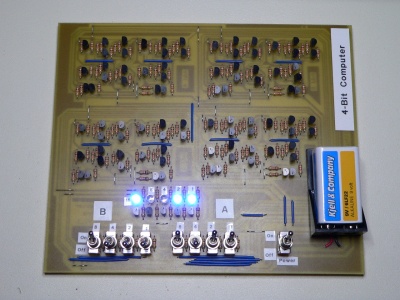

Что-то у меня впечатление такое, что люди делают недо-АЛУ, но гордо называют его ЦПУ...
Где-то ещё подобное встречалось и тоже вызывало восторг...
PS. В частности, было отмечено в качестве хака дня...

Я не увидел, ни в этой, ни в упомянутой мной поделке.MC68k wrote:и где вы там процессор увидели? товарищ же написал, что будет превозмогать. на данном этапе готовы аккумулятор адрес и данные. на АЛУ даже намека нет
Поэтому и охарактеризовал эти устройства как недо-АЛУ.

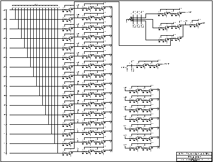

хм довольно интересненько
но как по мне дак печатная плата большеватая для такого количества деталей) но это уже мое личное мнение
если бы не бешаное количество диодов в
Увеличить
то наверне попытался собрать.
