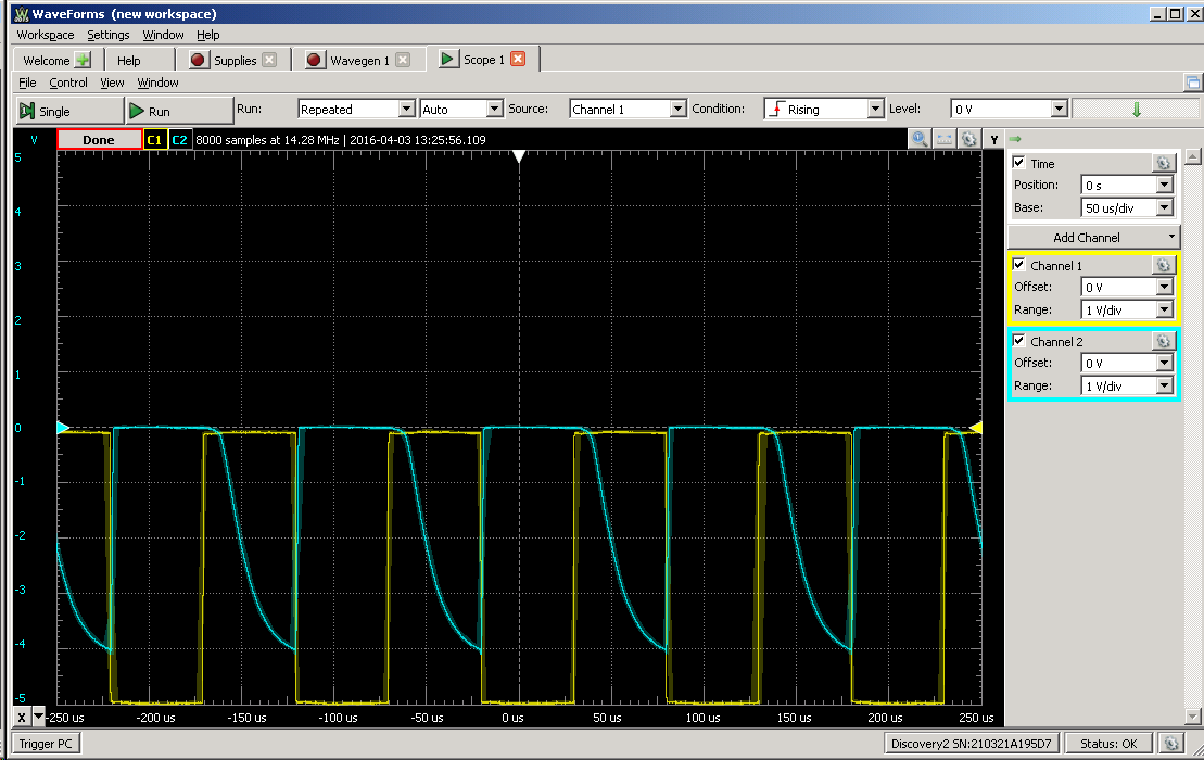

и так как у меня был мешочек с МП25А, то я решил построить диодно-транзисторный NAND с помощью этого германиевого P-N-P транзистора по вышеприведённой схеме (резисторы взял 10кОм, а вместо одного диода V4 поставил три, соединённых последовательно, иначе не работало):
Предел частоты у такой схемы как оказалось 10 кГц (внизу осциллограммки для 5, 10 и 20 кГц):

А вот если сделать трюк с конденсатором поверх диодов (я взял 470 нФ) и прицепить резистор между базой и эмиттером (я взял 1К), то скорость вырастет до 100 кГц! :o
А если ещё и питание до 4В уменьшить, то оно и на 200 кГц можно сказать работает (по паспорту МП25А до 250 кГц умеет):

P.S. На 200 кГц и 4-вольтовым питанием схема со стабилитроном ведёт себя вот так:
