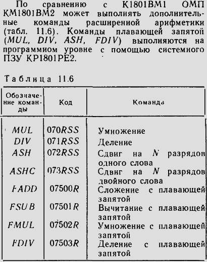

Мне вот предложили 4 штуки 1801ВМ2 по 250 р. - это нормальная цена?
(Меня, собственно, что беспокоит - для 1801ВМ2 вроде как полагается дополнительное ПЗУ,
эмулирующее новые команды. Без этого ПЗУ 1801ВМ2 будет работать в наше схеме в роли 1801ВМ1? )

Lavr wrote:беспокоит - для 1801ВМ2 вроде как полагается дополнительное ПЗУ,
Вроде бы доп ПЗУ в ДВК нужно для реальзации пультового режима.
Ну, я не знаю, как в ДВК (не работал с ними) а про 1801ВМ2 в Шахнове сказано вот что:
