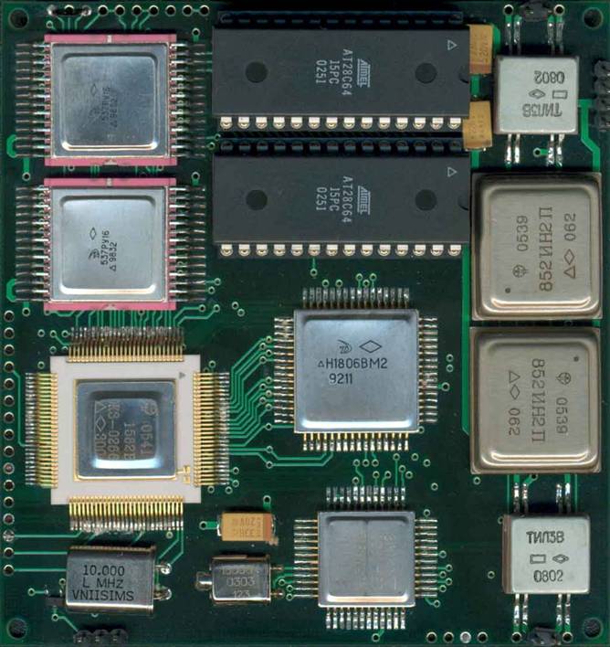

vinxru wrote:Image
Такой что ли?
Главное точно с дорожками совместить, а потом пальником по ножками вжик и готово. И посмотреть, что бы соплей не было.
Неа - вот такой:
В левом-нижнем углу самый мелконогий, как я понял...
P.S. Кстати эти ВЖ по ходу все разные - нужна будет документация на этот конкретный 0123...

А, понял. Я видел это фото на прошлой странице, но не сразу въехал, что это за микросхема. Прочитал как -ЖЗ-
Процессор такой А вот чипсет тут есть на фото платы По сравнению с ним процессор слоник И вполне паябельный
завтра сфотаю чипсет отдельно
вот тут на него документация и схемка есть тоже
http://npofizika.ru/production/micropro ... /1582-0123
фото чипсета и проца

такие вещи паяют не паяльником, а горячим воздухом.
В заводских условиях так как на картинке ( это производство матерей Gigabyte лет 10 назад )
а в условиях мастерской - нижний подогрев и верх ИК или воздух.

Shaos wrote:Я знаю людей, которые паяли руками :)
Причём это было вполне серъезное производство ;)
Конечно, не вопрос, можно и паялом, главное техпроцес - нужный флюс, паста (припой), температура жала и набитая рука.
всё паяется, но если вы первый раз видите такие шажки пинов и 40кой залезите туда то попотеете, тренироваться лучше на кошках,
а вообще на "серьёзном производстве" паяльником только косяки поправляют, такие паучки пять не серьёзно...
Здесь сложность скорее не припаять а отформовать ножки.
Пока не представляю как это сделать.

Случайность wrote:Здесь сложность скорее не припаять а отформовать ножки.
блин...
это проще чем Вы себе представляете,
были форматоры, туда ложили микросхему и сверху жали,
выходила та же микра только с хитрыми ногами,
давайте делиться опытом Вы мне свой прогреммерский а Я вам свой Ламмерский)))
Posts: 17043
Мне думается - в шахматном порядке. Тогда и припаять миниатюрным паялом будет несложно.
Я лично паяльный фен себе еще пока не приобрел... :wink:
Да, сытый голодного никогда не поймёт...
Не нужен Вам фен.
Posts: 17043
Barbosa75 wrote:Не нужен Вам фен.
Да и я так думаю, хотя не от сытости и её противоположности...
А может Случайности легче платку-переходничок под свою
многоногую БИС подобрать?

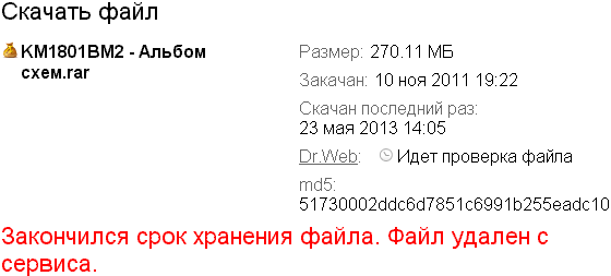

Digi_boy wrote:Всем спасибо за внимание,документацию на процессор нашел.
Тоже решил качнуть пока не убрали ;)
Похоже, что документации - капут настал?
И вот этот интересный источник, похоже, что накрылся... :(
bk-files.perestoroniny.ru/.../KM1801ВМ2%20-%20Альбом%20схем/
А архивчик там был очень неплохой...
