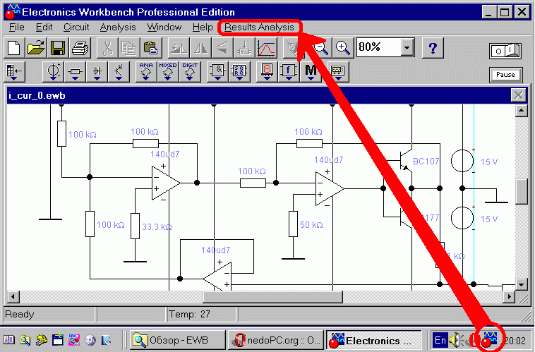

Вот типичный пример: моя программа EWB32.exe активизирует сам WEWB32.EXE и запускает EWBHook.dll.
В меню EWB добавляется дополнительное меню Resulsts Analysis, при клике на котором, управление передается
моей программе, вычисляющей спектр Фурье.

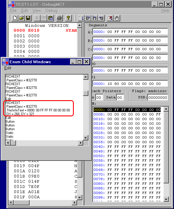

Дальше было веселее, не знаю уж как они запускали свои Child windows, но функция GetWindow
с параметром GW_CHILD не находит ни одного CHILD... :lol:
Пришлось искать их через EnumChildWindows...
Ну и теперь - последнее, самое интересное...

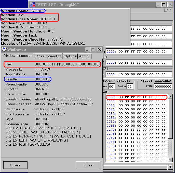

Нашел я ID текстового окна класса RICHEDIT, куда выводится содержимое RAM:
А функция GetWindowTextA его текст и не ухватывает! :o
Я аж удивился... проверял же! :o Запускаю обе свои утилиты для таких целей (см.рисунок)
Так одна из них текст окна - выхватывает, а вторая - и нет! :roll:
Видимо вторая тоже юзает GetWindowTextA, как я думал... а вот первая, похоже действует иначе... 8)
Ну и самое что неприятное, это окно класса RICHEDIT вроде поддерживает редакцию
содержимого, но само же отредактировнное и отменяет... :(

Но вспомнил я, как ухватывают текст из RICHEDIT:
Только одну константу я до этого не знал:
To get the selected text in a rich edit control, use the EM_GETSELTEXT message. The text is copied
to the specified character array. You must ensure that the array is large enough to hold the selected
text plus a terminating null character.
А так с RICHEDIT общаются через SendMessage(...), используя EM_SETSEL, EM_GETSEL и EM_REPLACESEL.
И я ими вполне успешно пользовался в 2-х проектах, выложенных на форуме, для добавления текста
в конец RICHEDIT.
Но Delphiйцы меня рассмешили:"из RICHEDIT можно скопировать текст лишь через
буфер обмена!
" :o

Первая неприятность... :(
GetWindowTextLength не может получить длину текста
поля редактирования текста в другом приложении.
А GetWindowTextLength - это по сути SendMessage(...) с параметром WM_GETTEXTLENGTH...
Остальные SendMessage(...) пока тоже не срабатывают... :(
Похоже, другое приложение им тоже не нравится...
Попробую поиграть с установкой фокуса в интересующее меня окно RAM.
PS. Но внутри DebugMCT они работают с окном RichEdit именно этими командами,
подсмотрел через Microsoft Spy++...
PРS. А вот насчет "фокуса в окне RAM", я, похоже, прав...
There are a few issues:
1. From MSDN: The EM_GETSELTEXT message retrieves the currently selected text in a rich edit control.
2. When you click on the button that textbox will loos its focus and therefore currently selected text = ""

Ухватил я, наконец, эти данные о портах из окна RAM : 8)
Ну авторы настарались... :(
И окно всех параметров - модальное, отсюда не child по сути, а owner, поэтому искать
его неудобно...
И все окна такого типа - одинаковые по признакам: класс RICHEDIT, и владелец у всех -
модальное окно класса #32770.
Пришлось отличать искомое окно по размеру через GetWindowRect...
Но дальше всё правильно было: SetActiveWindow - активное основное окно,
SendMessage в найденное окно WM_SETFOCUS, после чего SendMessage ему WM_GETTEXT -
в буфер.
Хотел выделить строку и скопировать только её, но авторы еще и запретили копирование
из RICHEDIT-контрола, SendMessage с EM_GETSELTEXT не срабатывает...
