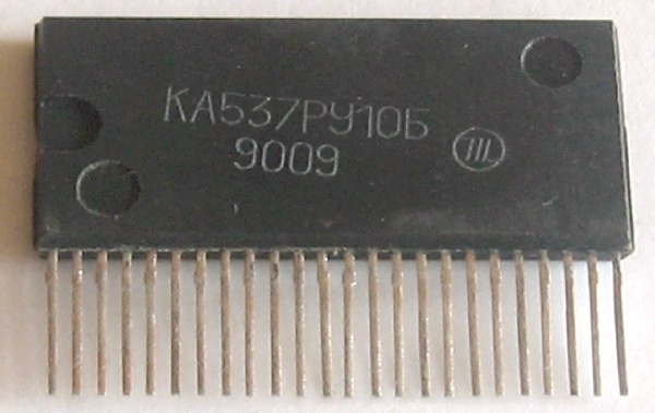

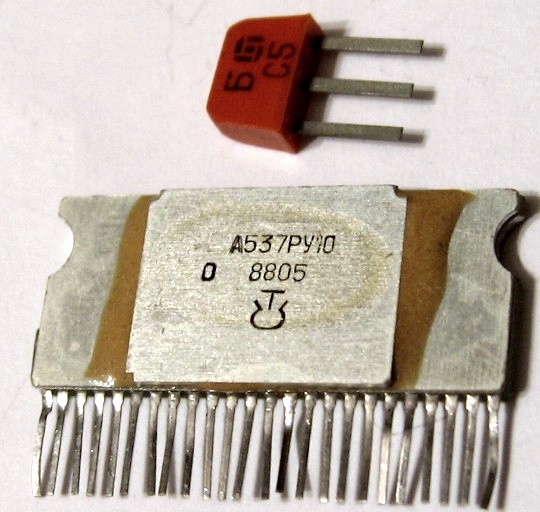

Поискал по интернетам - К537 не попались... Только любопытные зверьки
http://www.155la3.ru/images/a537ru10.jpg
http://www.155la3.ru/images/a537ru10_2.jpg
27 Jul 2015 10:27
