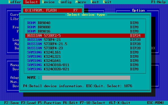

Shaos wrote:А ещё он должен уметь шить мои любимые РФ-ки, которых у меня в России пару десятков осталось ;)
Попробовал 573РФ2 в керамическом корпусе с большим круглым окошком - шьёт :)
Попробовал 573РФ5 (?) в чёрном корпусе с маленьким квадратным окошком - не шьёт :(

Posts: 25267
shoorick wrote:если РФ5 не новые, то и не удивительно. у них ресурс меньше, чем у РФ2: 25 циклов перезаписи у РФ5 против 100 (или 200?) у РФ2 по паспорту.
У меня РФ2 и РФ5 - по три штуки каждой
РФ5 - ни одна не шьётся (но стираются)
РФ2 - две стираются и шьются, но одна даже не стирается - возвращает всегда все нули вместо FF
Posts: 486
- может, поджаренная :roll:
хотя по опыту "поджаривания" у них обычно наоборот - появляются биты "1", которые уже не записываются в ноль.
с рф5 - можно попробовать записать не с начала. если программатор делает сразу проверку записи, может, обламывается на первом байте, и дальше не пытается. разницы в механизме записи рф2 и рф5 никакой, так что вряд ли программатор виноват. еще может отказать если напряжение низковато (например, 23В) - я попробовал до 25В, но не гарантирую сохранность (один раз так перестарался). но даже если напряжение и низковатое, то все равно первый байт должен был бы хотя бы "видоизмениться".

Китайцы всех победили - вот эта USB малипуська (которая стоит новая около $50) умеет и читать, и шить, и тестить срамы и даже логические чипы :o
Интересно, что она успешно шьёт и GAL, и ATF, но ничего не знает про PALCE (который умеет мой старый LPT-программатор)!
P.S. Про РФ-ки она тоже ничего не знает - поставил для РФ5 как будто оно 2716 и поднял напряжение до максимума для этого программатора 21В (а РФ-кам вроде бы надо 24В) - прошилось, но с отдельными ошибками, а вот с РФ2 я посмелее оказался и нажимал на "Program" до тех пор пока она не прошилась без ошибок ;)
