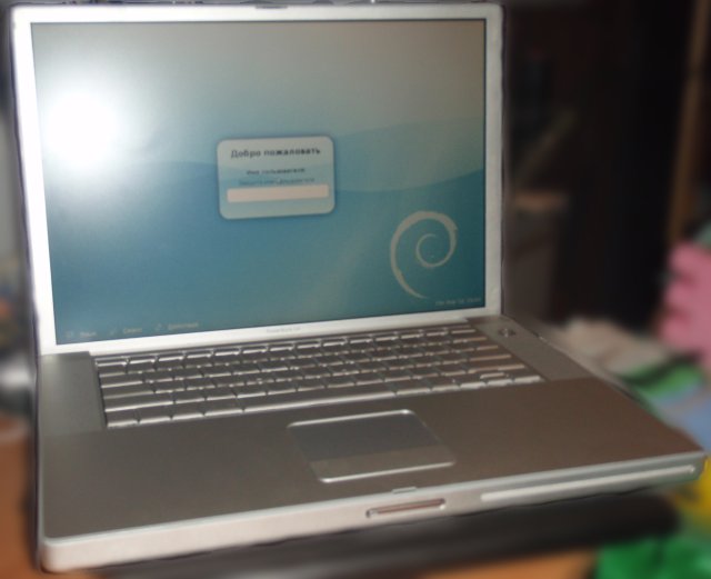

Shaos wrote:На сайте apple.com приобрёл себе refurbished 15" PowerBook G4 за $1411 (уже с налогами и бесплатной доставкой) - это уже со скидкой в 44% ;)
PowerPC G4 1.67GHz, полгига памяти, 80 гигов диск, DVD-резак, клава с подсветкой...
Сопровождающие диски содержат MacOS X 10.4, а на саму железяку установлен MacOS X 10.3.
Буду делать дуалбут MacOS X 10.4 и Debian 4.0 :kruto:
А вот и долгожданные фотки агрегата:
Это была загрузка линукса, а вот приглашения русскоязычного дебияна:
