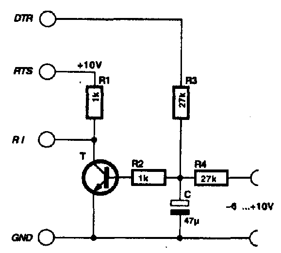

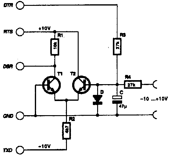

zooleek wrote:Есть схемка c помощью которой измеряют некоторые извращенцы номиналы кондюков и резисторов:
Диод там чтоб быстрее разряжался конденсатор.
Что если заменить диод на транзистор и на его базу подавать койнить сигнал:
Я как-то по началу относился к этой идее, как к некоторому фейку...
Но недавно попались мне две простых схемы, которые я не поленился себе сохранить!
Я очень люблю простые и порой неожиданные программно-аппаратные решения...
Простейший АЦП на СОМ-порте ПК
Схема простейшего АЦП на СОМ-порте ПК (рис.1) с диапазоном входных напряжений от-6 до+9 В, временем преобразования 500 мс и точностью, эквивалентной 8 разрядам.
Транзистор Т работает как компаратор, сравнивающий напряжение на конденсаторе C с пороговым напряжением на эмиттерном переходе 0,7 В. BASIC-под-программа (листинг 1) анализирует уровень на коллекторе (линия RI) и если он высокий, то на конденсатор через R3 с линии DTR подается высокий уровень и наоборот, но в последнем случае дополнительно увеличивается на единицу значение переменной U. Таким образом, путем программного заряда/разряда конденсатора С на нем поддерживается напряжение, соответствующее порогу отпирания транзистора, а в конце цикла измерения (255 шагов) значение переменной U тем больше, чем больше заряд конденсатора, полученный им от внешнего источника через резистор R4.

Автор экспериментально установил, что измеряемое напряжение связано со значением переменной U выражением Уизм = (U -110)/11,2 . Пятая снизу строка подпрограммы как раз и выполняет такую поправку (константы HScroll1.Value и HScroll2.Value по умолчанию полагаются равными соответственно 110 и 11,2, но могутбыть при необходимости скорректированы), а четвертая снизу - округляет полученное значение до десятых долей вольта, т.е. реальной разрешающей способности. Если предпоследнюю строчку в листинге 1 заменить на листинг 2, то вместо цифровой индикации напряжения можно получить временную диаграмму.
В усовершенствованном варианте устройства (см.рис.) благодаря применению дифференциального усилителя значительно уменьшена погрешность, обусловленная температурным дрейфом порогового напряжения на эмиттерном переходе, а также расширен до ±10 В диапазон измеряемых напряжений. Разрешающая способность повышена с 0,1 до 0,02 В, поэтому в управляющей подпрограмме (листинг 3) количество шагов в основном цикле увеличено до 1000, а выводится на дисплей уже не 2, а 3 значащих цифры (рис.5). Интересно отметить, что ни в первой, ни во второй схемах емкость конденсатора на результаты измерения не влияет и ее можно безболезненно варьировать в широких пределах - от 20 до 100 мкФ.
(«Elektor Electronics» ¹3/2001, с.22 - 25)
