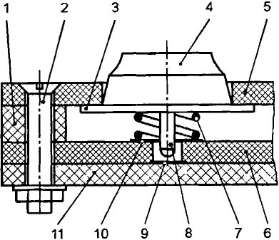

На рисунке показан один из возможных вариантов конструкции кнопочного пульта, который может служить, например, джойстиком для компьютера или игровой видеоприставки. Такой пульт сделан из часто встречающихся в продаже дешевых канцелярских кнопок, состоящих из фигурного пластмассового диска 4 и стальной иглы 8. На иглу каждой кнопки, предварительно зачищенную от покрытия, надевают металлический (например, из белой жести) диск 3 диаметром больше диска 4. Для надежности электрического контакта посадка должна быть очень тугой. Поэтому отверстие в металлическом диске 3 под иглу 8 не сверлят, а просто прокалывают ею диск 3. Для большей прочности диски 3 и 4 рекомендуется склеить. Иглы всех кнопок необходимо затупить и укоротить до размера, на 1 мм большего толщины прокладки 1.
Платы 6 и 11 делают из фольгированного стеклотекстолита. Следует иметь в виду, что игла 8 при нажатии на кнопку упирается в контактную площадку 9 на плате 11 и соединяет ее с контактной площадкой 10, находящейся под пружиной 7 на плате 6. В свободном состоянии игла 8 до контактной площадки 9 не достает и цепь разорвана. Контактные площадки всех кнопок соединяют в нужном порядке печатными проводниками между собой и с площадками для подключения внешних проводов. Последние обычно располагают на внешних, выступающих за габариты панели 5 и прокладки 1 краях плат 6 и 11. Рисунок проводников получается достаточно простым и можно обойтись без травления фольги, механически удалив ее в зазорах между проводниками.
В верхней панели 5 (из любого изоляционного материала, например гетинакса) делают отверстия под каждую кнопку. Расстояние между ними выбирают исходя из удобства пользования пультом. Очень важно, чтобы отверстия в панели 5 и в плате 6 были соосны. Поэтому, временно скрепив плату и панель винтами, в них сверлят отверстия диаметром на несколько десятых миллиметра больше диаметра иглы. Затем плату и панель разъединяют и доводят диаметр отверстий в панели до нужной величины. Отверстие в прокладке 1 может быть общим для всех кнопок.
Теперь можно приступать к сборке пульта. Панель 5 с приклеенной к ней прокладкой 1 кладут "лицом" вниз на ровную поверхность. Кнопки вкладывают в предназначенные для них отверстия иглами вверх. На каждую из них надевают пружину 7 (она может состоять всего из одного витка).
Самая ответственная операция – надеть плату 6 на иглы. Необходимо, чтобы каждая из них попала в свое отверстие. После этого остается наложить сверху плату 11 и скрепить всю конструкцию винтами 2. Их число и расположение должно быть достаточным, чтобы платы 6 и 11 не прогибались под действием сжатых пружин и при нажатии на кнопки.
Собрав пульт, необходимо, поочередно нажимая на кнопки, проверить легкость их хода и надежность замыкания контактов. Рекомендуется делать это, ослабив крепежные винты 2, и лишь устранив возможные перекосы и другие дефекты, затянуть их окончательно. Причиной "заеданий" кнопок может быть как слишком маленький, так и слишком большой диаметр отверстий в панели 5 и плате 6. Может помешать и чрезмерно длинная пружина 7, витки которой при сжатии упираются друг в друга. Часто кнопку невозможно нажать просто потому, что при сборке ее игла 8 не попала в соответствующее отверстие платы.

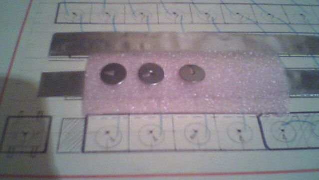

Клавиатура Самодельная на скорую руку
Такая клавиатура хороша в случае, когда "нужно срочно ехать", а "шашечки" волнуют не столь сильно. Конечно, для длительной работы она малопригодна, но по затратам времени её вполне можно выполнить за один выходной день. По затратам материала в ней практически нет ничего сверхдефицитного. Картон, поролон, канцелярские кнопки, ватман, тонкий провод, скотч, фломастер и клей "Момент" вполне доступны.

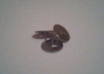

Кнопки самые обычные - канцелярские. Вот такие:
Они тоже бывают получше, и совсем - дрянь. Лучше, конечно, взять те, что получше. :D
Жесть - от консервных банок, лучше - луженную от банок из-под сгущенки. Картон - это уж как случится, но вполне неплох - от обложек книжек типа "Материализм и эмпириокритицизм" и им подобных. Там использовали качественный картон. :wink: А чистые листы с форзацев этих книжек хорошо подойдут для наклейки на клавиши, но плотный ватман тоже вполне подходит.
Клавиши лучше делать все сразу на картоне, с наклеенным ватманом, сгруппировав их в виде полос. После того, как все нарисовано фломастером, маркером или тушью, картон режется на полоски клавиш. На полоски клеим прозрачный скотч или "оракал", и только потом полосы разрезаются на отдельные квадратики-клавиши.
Поролон - самая неприятная часть конструкции. Он нужен в виде полосок. Говорят, хорош поролон, в который втыкают ножки микросхем при продаже. Не знаю, хотя на фотографии дальше изображен именно он. Говорят, также, что хорош поролон, которым укладывают пластиковые коробки с микросхемами. Тоже пробовал. В общем, самая противная болезнь поролона - боязнь клеев и неожиданная потеря упругости. На моей памяти только губка в ванной этим не грешит. Но её не мажут клеем, и она всегда мокрая. :)
Провод - лучше тонкий МГТФ, но если его нет, подойдёт "литцендрат" или тонкий провод для намотки контурных катушек в приёмниках.

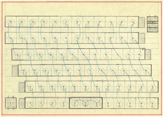

Если всё готово - то на листе картона в натуральную величину чертим сборочный чертёж. Что-то типа следующего:

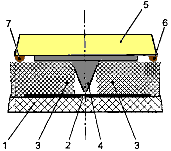

Чтоб было понятно, что будем собирать, приведу конструкцию отдельной клавиши.
Где:
1 - картонное основание;
2 - шина из жести;
3 - поролон;
4 - кнопка канцелярская, воткнутая в поролон, но не касающаяся шины 2;
5 - картонная "клавиша" с надписями;
6, 7 - небольшое количество клея "Момент" по углам прямоугольника "клавиши", удерживающее её на поролоне.
На рисунке не показана пайка кнопок к проводникам.

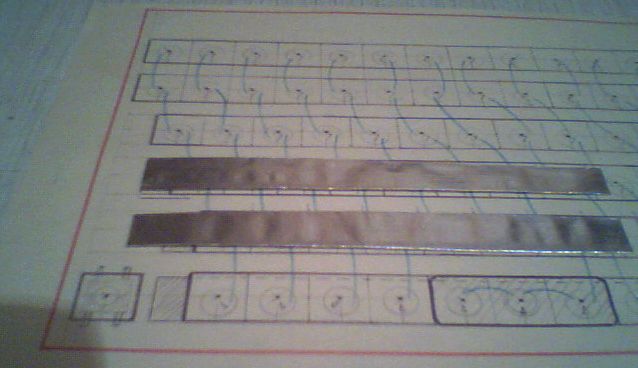

Сборку производят так. На картон смело наклеивают вырезанные из жести полоски шин необходимого размера (для этого заранее и делался чертёж на картонной основе).
Здесь надо сделать всё строго по инструкции на тюбике клея, чтобы он не остался под жестью сырым, и не выделял в "нежный" поролон пары своего растворителя.
Далее - цепляем на клею полоски поролона, которые по ширине чуть шире шин. Поскольку поролон от клея "кукожится", клей из тюбика наносим на кусочек картона, даём чуть подсохнуть и быстро мажем края полосок поролона, после чего аккуратно клеим их поверх шин.
После того, как поролон приклеен, и всё подсохло - располагаем канцелярские кнопки. Нарезаем нужное количество соединительных проводников (должен быть запас по длине проводника, чтоб кнопка могла нажиматься, не сдвигая соседнюю). Залуживаем проводники и спаиваем канцелярские кнопки проводниками снизу шляпок в "гирлянды", используя небольшое количество припоя. Канцелярские кнопки неплохо паяются с использованием таблетки аспирина, но "выхлоп" при этом вредный для здоровья.
Каждую "гирлянду" втыкаем кнопками обратно на своё уже намеченное посадочное место. Чтобы это место не потерять, неплохо заранее наметить его фломастером на поролоне.

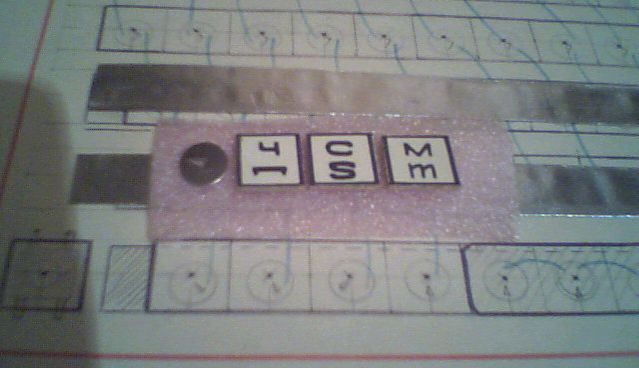

Если всё припаяно и установлено, остаётся последний этап - наклейка клавиш с надписями.
Клавиши клеятся очень аккуратно по уголкам. Клею также дают слегка подсохнуть, чтобы он не намочил поролон, располагают прямоугольник по месту, слегка прижав.
В итоге должна получиться конструкция следующего вида:

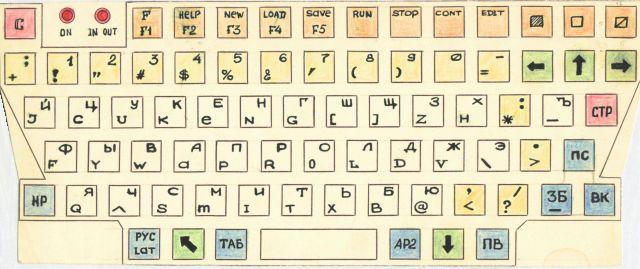

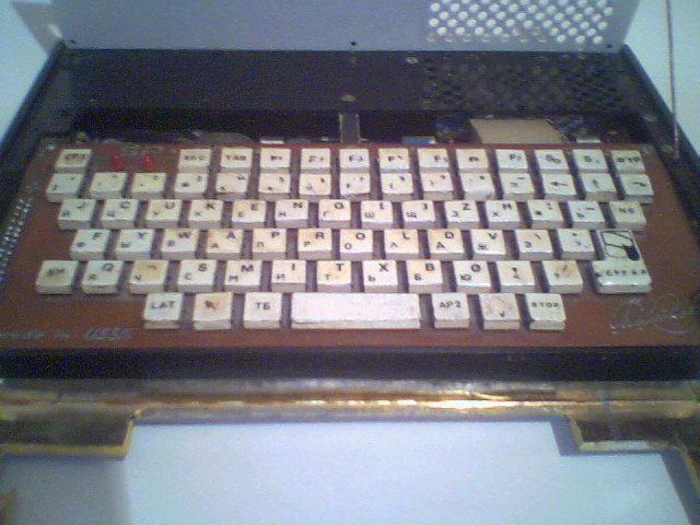

КЛАВИАТУРА ИЗ КНОПОК ПКН

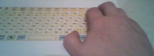

Изготовляя свою собственную клавиатуру из кнопок ПКН, я весьма своеобразно отнёсся к расположению кнопок: на чистый лист положил правую руку так, чтобы в расслабленном состоянии по расположению пальцев пометить положение наиболее часто употребляемых клавиш управления курсором.
(весьма неудобно фотографировать правую руку с левой) :)
Скажу сразу - мне не нравилось, как эти кнопки расположены в IBM, когда средний палец вынужден прыгать между клавишами курсора вверх и вниз. Остальные кнопки я расположил пропорционально полученным размерам и замечу, что клавиатура, изготовленная под собственную руку феноменально удобна в плане набора разных текстов десятипальцевым слепым методом.
Кнопки типа ПКН удобны для изготовления плоской малогабаритной самодельной клавиатуры для недо-ПК. Единственный их недостаток заключается в том, что на них невозможно выполнить надписи. При изготовлении своей клавиатуры я попытался решить эту проблему способом, который иллюстрирует следующий рисунок.
Сразу замечу, что способ несложен, не требует дефицитных технологий и компонентов, но довольно-таки трудоёмок с точки зрения количества изготовляемых вручную деталей и выполняемых операций, хотя при аккуратном выполнении даёт весьма приемлемый результат.
Суть способа заключается в том, что для каждой кнопки (а) по развертке, представленной на рисунке (б) изготовляется из тонкой жести корпусок или коробок с заворотами (1, 2) под кнопку, размерами чуть больше самой кнопки (в). Жестяные корпуса красятся в выгнутом состоянии нирокраской или нитроэмалью необходимого цвета (в). После полного высыхания на них наносится рисунок символов по трафарету или переводным шрифтом. Кнопка с рисунком покрывается прозрачным нитролаком или заклеивается прозрачным оракалом (в). Перед монтажом кнопок (г, д) внутри каждого корпуса (д) ровно посредине ставится капля эпоксидного клея (3), выполняющая после отверждения роль толкателя.
После изготовления всех корпусов, кнопки монтируются на печатной плате (5) через небольшие текстолитовые или гетинаксовые или пластиковые прокладки (4), приклеиваемые по месту к плате и позволяющие приподнять кнопки над платой, и надеть на них корпуса с надписями, загнув завороты (1, 2) под кнопки. По сути дела это напоминает закрепление зубной коронки. В результате получается компактная клавиатура, клавиши которой имеют небольшой мягкий ход и даже своеобразный "клик".
Клавиатура весьма долговечна, мой экземпляр - работоспособен до сих пор, хотя не любит влагу. С целью защиты от влаги можно сбрызнуть жестяной корпус нитроэмалью изнутри, но я лично понадеялся на пищевой лак, которым обычно покрыта жесть от консервной банки.
С клавишей "ENTER" я решил "выпендриться" уже на этапе изготовления клавиатуры. Она выполнена также на одной кнопке ПКН, но подвешена на двух П-образных скобах, впаянных в плату. К задней скобе клавиша прикреплена по принципу дверной петли, за переднюю скобу заведён загиб клавиши, кнопка ПКН - примерно в середине.
А здесь, собственно, внешний вид моего "SP-580" со снятой декоративной панелью и приподнятой крышкой.
Интересно, что когда я конструировал клавиатуру, я ещё не знал, в какой корпус я весь "Специалист" соберу. Корпус от кассетного магнитофона "Электроника 302" позволил выполнить ПК довольно элегантно в формате ноутбука. Плата клавиатуры вписалась на удивление точно.

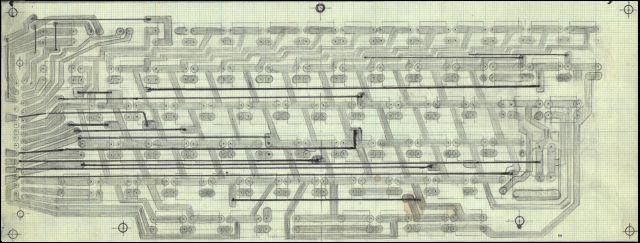

В 1990 году, потратив около 200 рублей на детали, собрал себе первый Спектрум — Зоновская плата, "Ленинград". Запустил — благо, знания уже были. Клавиатура на первых порах была из проволочек, натянутых друг над другом.
PS. Вобще говоря, мысль весьма продуктивная. Когда у меня "Специалист" впервые включился, а клавиатуры не было, пальцы отгрызть себе хотелось - что-бы сварганить что-то на скорую руку. Мысль про натянутые проводники тоже приходила в голову, причем у меня были очень хорошие спиральные пружинки от старых кассовых аппаратов - для натяга. Всё упёрлось - на чём нарисовать символы. Вариантов было два: под проволочками - но это как-то по крестьянски, либо натянуть материю, как Шурик тут упоминал, и нарисовать кнопки на ней. Но это совсем уж по крестьянски! Не люблю тряпок в электронной аппаратуре... и изоленты - тоже не люблю.
