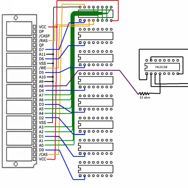

И расширяют КДП на больший объём памяти, похоже, что вот таким способом:
Это немного левый пример для Спектрума - но мне кажется идея правильная - нам надо
увеличить число адресных линий при /RAS для регенерации бОльшего объёма памяти,
чем позволяет сам КДП .
Наверное не самую удачную картинку я выбрал для иллюстрации, но мысль такая что,
если у КДП не хватает старших адресных линий - то надо их организовать искусственно
из младших и сигналов управления.
Вчера натыкался в докс.гугл на документ, что-то там в названии про архитектуру, в котором как раз примерно такой способ рассматривается применительно к оригинальному 8203 (или 8202? :o ).
По поводу регенерации, на сколько я помню, а вспоминать пришлось недавно, регенерация у РУ5 и РУ7 одинаковая, просто у последней ширина строки в 4 раза больше, а количество строк и длина цикла регенерации у них одинаковая = 256 итераций. Вот про м/с большего объема не подскажу, у меня simm30 максимально на 256К, но подозреваю, что количество строк там такое же, в противном время регенерации бы выросло несоразмерно, что чревато.
