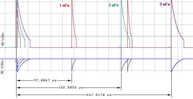

Lavr wrote:А ещё и "мю"=2000, то (индуктивность изменяется) в 24 раза (примерно)!
В расчете блокинга это приводит к заметному увеличению обратного выброса и
увеличению длительности самого импульса.
На частоту повторения импульсов влияет незначительно...
На фронты - тоже сильного влияния не отметил.
А вот тут я с оценочными выводами несколько поторопился... :oops:
Пересчитал блокинг заново для нескольких значений индуктивностей и наложил
результаты в одном масштабе на одном графике:
И если я ни в чем более не ошибся (а я не учитывал изменение сопротивления
катушки), то результат весьма неожиданный! :o
Увеличение индуктивности обмотки - не увеличивает амплитуды обратного
выброса
в одной и той-же схеме блокинга! :o
Но делает обратный выброс значительно шире (портятся фронты?) :roll:
Частота повторения импульсов изменяется, ну не так, чтобы сильно...
А вот длительность прямого импульса, если и меняется, то как раз и весьма
незначительно...
Ну так по крайней мере это выглядит по результатам расчета...
Re: Блокинг-генератор
В данной схеме сложно делать выводы о длительности прямого импульса и амплитуде обратного. Амплитуда обратного определяется длительностью прямого, а длительность прямого зависит от того, насколько быстро разрядится емкость через два pn-перехода. Плюс сколько времени вкачанный в базу заряд будет рассасываться. Конструктивно-температурная неопределенность, весьма существенная. В этой схеме, насколько я успел понять, важно, чтоб прямой импульс был просто коротким. Он и есть короткий, кондер через диоды быстро разряжается. Период повторения определяется кондером, верхним резистором и порогом открывания транзистора, тут все достаточно определенно.
Posts: 16756
Mixa64 wrote:В данной схеме сложно делать выводы о длительности прямого импульса и амплитуде обратного. Амплитуда обратного определяется длительностью прямого, а длительность прямого зависит от того, насколько быстро разрядится емкость через два pn-перехода.
Не вижу ничего сложного - программа считает, тенденция видна... :-?
Mixa64 wrote:В этой схеме, насколько я успел понять, важно, чтоб прямой импульс был просто коротким. Он и есть короткий, кондер через диоды быстро разряжается. Период повторения определяется кондером, верхним резистором и порогом открывания транзистора, тут все достаточно определенно.
Нет - в этой схеме как раз важна длительность обратного выброса и частота повторения,
т.к. из обратного импульса делают строчный синхроимпульс (он как раз - на нижней
осциллограмме).
А прямой лишь заряжает ёмкость, чтобы получить из её разряда пилу.
Так что прямой здесь порядка напряжения питания, обратный - зависит от
величины индуктивности, как видно. Температура в расчете постоянна и равна 27 грд. С.
Собственно, как я теперь вижу, эта схема у всех и не работала из-за блокинга.
Берёшь кольцо с другим "мю" - и все параметры поехали.
А пересчитывать - ну кому это охота...

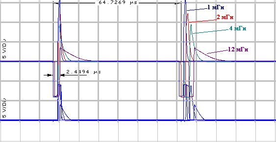

Lavr wrote:Кстати говоря, вот в этой схеме, возможно, и используется насыщение сердечника.
Ёмкости-то явно нет...
Посчитал я из интересу эту схему с теми же катушками, что и предыдущую, при
тех же 9 В питания...
На выходе просто повесил нагрузку в 300 Ом (чтобы выброс не слишком большой
был).
Но у неё ситуация совершенно иная! :o
В пределах посчитанного, влияния индуктивности на величину обратного выброса
практически нет (при постоянстве нагрузки).
На холостом ходу (или при нагрузке 1 кОм) ампитуда выброса оооочень большая! :o
Да он и при 300 Ом - совсем не маленький: порядка 200 В ! :lol:
От велчины индуктивности почти впрямую зависят как частота повторения, так
и длительность импульса.
Не зря пишут при описании этой схемы - сердечник практически любой, подходящий
по размерам, а транзистор - высокочастотный.
В основном влияют, видимо, величина напряжения источника питания и процессы
переключения транзистора.
Похоже, что здесь только Ldi/dt в чистом виде работает...

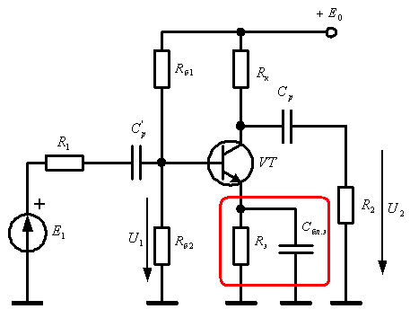

между базой и эмиттером желательна емкость , в противном случае иногда может наблюдаться отсутствие запуска генерации.
