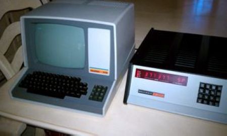

Heathkit H11 microcomputer, based on the DEC LSI-11 microprocessor
Хотя скажу честно - по всем воспоминаниям выглядит очень странным,
как Xerox и DEC "просрали все полимеры" Джоббсу, Гейтсу и IBM.
Везде только и пишут - это потырено у Xerox, а вот это - у DEC...
