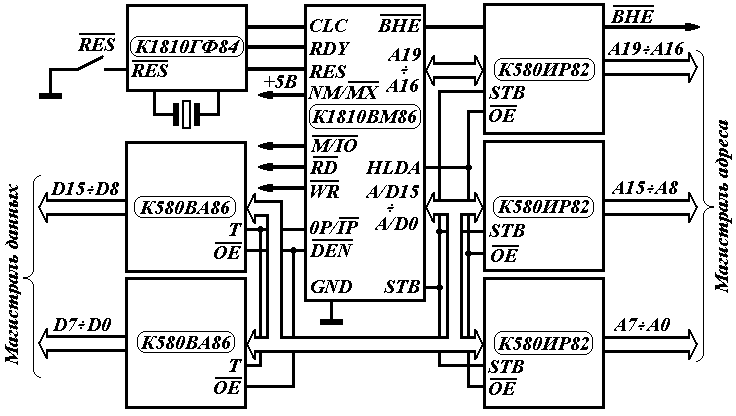

Mixa64 wrote:
Mixa64 wrote:Ага, HLDA, значит, на три ТТЛа хватает, IO/M - нет?
А где там "три ТТЛа" на HLDA?
Три #OE ИР82 ..
А с каких пор 580ИР82 ТТЛ ?
Mixa64 wrote:И сомнительна польза продолжения M/IO на шину управления при наличии уже расшифрованных R и W ..
Как 3.1415здеть - так все горазды, как помочь человеку конкретной схемой - так никого и нет... :(
Три #OE ИР82 ..
КМОП это 1834ИР82, а если не КМОП и не ЭСЛ, то - ТТЛ. Ну хорошо, ТТЛШ.
Дык человеку после первого поста осталось 86-й в макетку воткнуть, зафиксировать нужные потенциалы на входах, чтобы в WAIT/HOLD и т.п. не убегало, подтянуть ШД для NOP или еще чего-то не более, чем из 2 байт состоящего, подать CLK и наслаждаться перебором адресов. Какая схема?? ..ули думать, трясти надо(C)!
Posts: 16986
Mixa64 wrote:Дык человеку после первого поста осталось 86-й в макетку воткнуть, зафиксировать нужные потенциалы на входах, чтобы в WAIT/HOLD и т.п. не убегало, подтянуть ШД для NOP или еще чего-то не более, чем из 2 байт состоящего, подать CLK и наслаждаться перебором адресов. Какая схема?? ..ули думать, трясти надо(C)!
Да и я так считаю... но вижу, что один в языковом остроумии упражняться начал, другой - Atmegу к 8086 цеплять советует... :(
3.1415зданутся можно от таких советов! Tronix всёж человек терпеливый - удачи ему...
Ну а по 3 ТТЛШ на HLDA - опять же литература советует...
А почему бы и нет, если на 1 ТТЛ их (ТТЛШ) можно завесить и чуть поболее... :wink:
