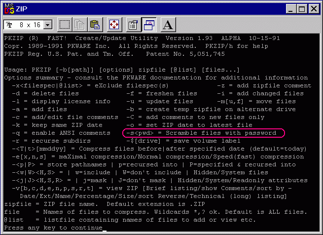

Shaos wrote:пароль на зипе - это нестандарт
Shaos, а с какого времени это нестандарт? :o Что-то ты меня аж огорошил... :(
Так что, починив и погоняв под нагрузкой этот свой АСБ-03, я полез и запустил
старенький и ещё под-DOS-овский PKZIP:
И вижу, что память меня не обманывает, и на момент 1991 года пароль для ZIP-архива
никаким таким "нестандартом" не был... :-?
Posts: 25224
Ну в ранних версиях вроде небыло - и потом там надобавляли алгоритмов шифрования у каждого зиповщика свой набор - поэтому бывало что между собой не совместимы - поэтому если хочется чтобы ZIP открывался везде - не делай шифрование...
P.S. Вот опенсорцный unzip поддерживает только шифрование из PKZIP v2.04g и вообще не поддерживает формат сжатия v1.X...

Shaos wrote:поэтому если хочется чтобы ZIP открывался везде - не делай шифрование...
Бывает что этого не избежать. Вот замечательный Гэ-мэйл не даёт посылать в архиве ехе-файлы.
А запароленный хотя бы через "123" ZIP-архив Гэ-мэйл просмотреть уже не может.
Вот и приходится шифровать ZIP-архив, поскольку западные респонденты не очень любят RAR.
А вообще, сколько у меня были IBM-PC-совместимые машины, проблем с паролем не встречал никогда.
Современные архиваторы, я думаю, должны все форматы без дураков поддерживать.
