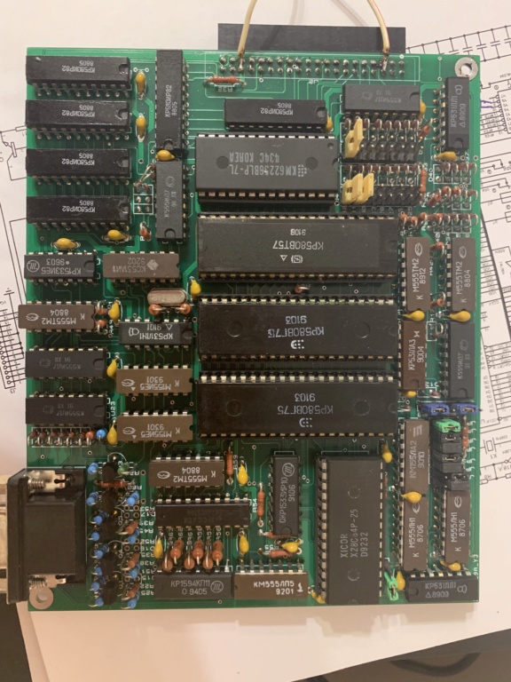

Lavr wrote: В общем, попадалось мне на днях на zx.pk.ru - что вы делали на ВГ75...
Конечный результат вот такой. Условно можно считать, что он на рассыпухе :) Применяемые большие микросхемки по современным меркам можно считать как малая степень интеграции :)
Когда оно было без DMA, Atmega128 специалистами был признан как "неспортивное" поведение. Я его убрал и теперь только с DMA :mrgreen:
Там же я где то приводил обработчик прерывания от ВГ75 для случая без DMA. Его должен выполнять центральный процессор, но это все же дополнительные накладные расходы. Видеокарта должна работать сама по себе, не создавая никакой нагрузки, не причиняя неудобств системной шине.

freddy wrote:Там все. Пользоваться очень просто. Инициализировать по инструкции и начать слать коды символов и их атрибуты. Курсор слева вверху имеет нулевые координаты, если не нужен, можно не включать. Если у Вас ...
Shaos, если мы немного отклонились от сабжа, то вырежь это в новый топик: NedoText на ВГ75. :wink:
freddy
Posts: 17
Joined: 29 Jan 2020 03:47
Re: NedoText на рассыпухе
Post by freddy »
Lavr wrote: Если вы не против, продублирую ссылочку здесь: https://yadi.sk/d/xJUBCeJQpb37cQ
Не против. Пусть еще и эта ссылка будет
https://yadi.sk/d/kb8kAD95aaGsww
В примере предполагается, что видеоадаптер в режиме 2, висит на портах #C0-DF и видеобуфер в адресах #E000-EFFF
В исходнике примера как раз весь минимальный набор приемов программирования этой видеокарты.
Рассмотрена инициализация, перемещение курсора, аппаратный скроллинг, переключение страниц видеопамяти.
Эта программа запускает видеоадаптер и перенаправляет ввод с консоли на экран, показано как вывести 8-ми битный код символа на экран с нужными атрибутами. По достижению конца страницы, начинается следующая. Клавишами U, D можно в любое время скролить экран вверх вниз, не напрягая проц.

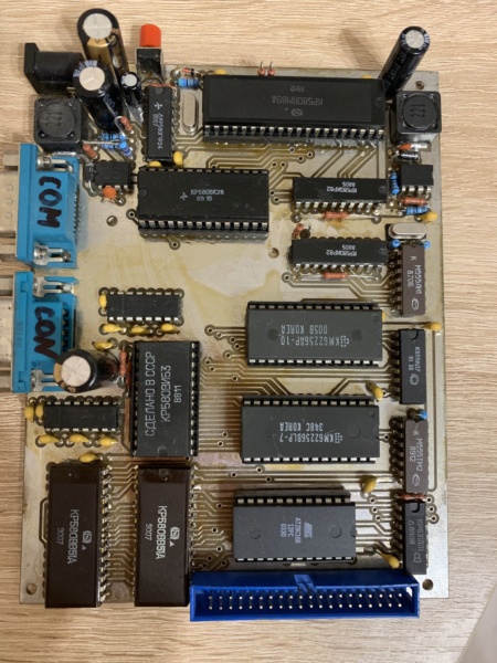

freddy
Posts: 17
Post by freddy »
Lavr wrote:freddy, а вы не могли бы несколько подробнее развернуть вот этот момент:
freddy wrote:На TVGA9000i я делал когда то. Для 8-ми битного компа вполне пойдет. Чтоб не бегать по тырнету в поисках чипа и избежать его пайки в домашних условиях, нужно приколхозить к компу ISA 8bit. Б/У видеокарт на Трайдентах полно, на них уже есть режим 8 бит. Немного переработать процедуры инициализации в биосе под код 8080... И еще! Главное вынести адресное пространство видеобуфера в shadow ram, а то под основную прогу места не будет.
Вы меня здорово озадачили. Я это написал 3 года назад, время меня не обошло стороной, теперь мысли путаются, но я все же попробую восстановить события, побудившие меня это написать.
Из ссылок, которые Вы здесь привели можно сделать вывод - если хочется использовать какое-нибудь устройство на шине ISA, нужно сперва создать собственно само железо этой шины. Я точно также думал тогда в 2017г. Тогда уже был такой компьютер под CP/M на 8080.
И я хотел сделать для него нечто в виде backplain доски с слотами isa, регистрами и шинными формирователями. Предполагалось, что все адресное пространство шины ISA будет изолировано от адресного пространства 8080 и будет доступно через порты ввода/вывода. Сигналы шины управления контроллера ВК28 можно использовать как есть.
На этой доске можно было бы запускать любые ISA карты, найденные на полочках и чердаках. Однако же этому не суждено было воплотиться:
1. К этому компьютеру не было никакого интереса. Собирали какие то бесконечные клоны Радио-86РК, с квадратными, овальными и даже треугольными "колесами". Это компьютер повторило 2 человека.
2. Для его системной шины уже был контроллер IDE HDD и видеокарта, и я посчитал, что ISA ему не очень то и нужна и, опять же, не будет востребована.
3. Благодаря "старьевщикам" на руках имеется большое количество IBM PC/XT совместимых клонов, позволяющих использовать ISA карты.
4. Разработки были скомпрометированы определенными лицами, и эту мысль я дальше развивать не буду.
Я это дело забросил, топики, где это все обсуждалось, теперь мертвые.
Что же касается терминала, то я пользуюсь "одноВГшным вариантом", вот таким
Он меня всем устраивает, и поэтому терминал из вышеупомянутой видеокарты, вставленной в слот этого компьютера, тоже не воплотился.
P.S. Господа, предлагаю закругляться с офтопиком, скоро нас начнут бить и, возможно, даже ногами :mrgreen:

И у меня просьба: кладите картинки сюда на форум, а то я прошлую картинку с трёх
браузеров еле рассмотрел... теперь - снова не видно... :osad:
P.S. компьютер под CP/M на 8080 я через 3 браузера таки увидел отсюда.
А вот "одноВГшным вариант терминала" и через 3 браузера увидеть не смог... :surprised:
