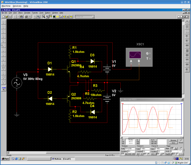

Ronin wrote: буфер можно местами аналоговый ставить, например такой
Вопросы по поводу транзисторного аналогового буфера:
1) надо ли на вход цеплять резистор (ну скажем 1 кило) чтобы защитить схему от подачи напряжения питания?
2) в каких диапазонах должны быть hFE и насколько близки они должны быть у NPN и PNP?
Ronin
Posts: 304
Joined: 29 Mar 2005 06:06
Location: Krasnodar
Post by Ronin »
это обычный эмиттерный повторитель, только двуполярный, поэтому
1) нет
2) по барабану, но чем больше тем лучше (входной ток в h21e раз меньше тока нагрузки - отсюда и делай выводы)
зы/ а приведенная выше схема на МОП - это обычный И-НЕ, типа того что 176ЛА7.
Posts: 24886
Ronin wrote: это обычный эмиттерный повторитель, только двуполярный, поэтому
1) нет
что-то я на бредброде попробовал и без входного резистора фигово оно работает
Ronin wrote: зы/ а приведенная выше схема на МОП - это обычный И-НЕ, типа того что 176ЛА7.
да нет - не обычный - там же резисторные делители!
Posts: 24886
1) нет
Вроде реально все ок оказалось с подключением базы к напряжению питания - буфер на двух транзисторах успешно опробован в тестовом девайсе TRInnTest-1, так что наверное я теперь буду ставить транзисторные буфера на выходы схем, внутри которых используются разнообразные хитрости с подачей сигналов через резисторы, ради уменьшения кол-ва ключей. Нашел 5-пиновую транзисторную сборку с шагом ножек 0.95 мм, которая состоит из двух транзисторов NPN и PNP, соединенных эммитерами - скоро куплю и поэкспериментирую.

Shaos wrote: 1. что-то я на бредброде попробовал и без входного резистора фигово оно работает
2.
1. а в чем фиговость, подробнее ? не пойму.
2. в смысле транзисторы - по обычному ИНЕ, а резисторы - выводят его "на линейный режим". т.е. к обычному 2И-НЕ довесить те же резисторы, и будет тоже самое.ф
2.
1. да потом вроде все заработало
2. к обычному не получится - они ж щас все буферизированы - надо старые кмопы искать или с 4007 экспериментировать
