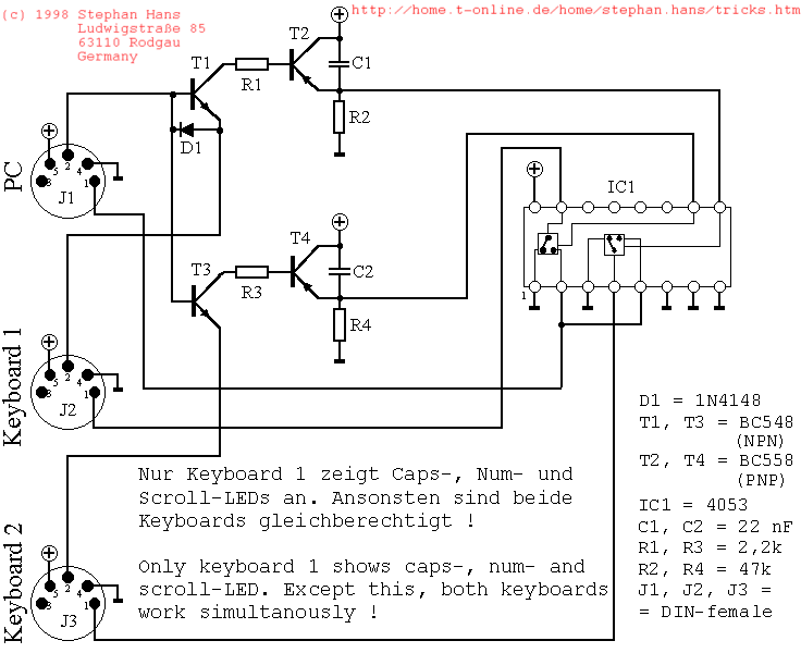

А вот тут мужик не то что требовалось по сабжу сделал? - Две клавиатуры к системнику?

Но судя по поиску, картинка была вот эта:
http://hmin.tripod.com/als/fsmyth/drawi ... /2kybd.gif
В разделе: Other Serial Communication Circuits
