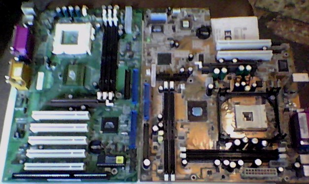

По пути в мусорку притормозил две платы (сорри за качество фото)... :(
Кроме фунитуры, конденсаторов и ПЗУ, на них сейчас что-то путное остается?
Я смотрю, с угла уже кто-то что-то отгрыз... 8)

Ну у меня такого рода платы на балконе валяются. Нет нет, а чего-нибудь да и сдерну.. Вон на первой вроде ISA-разъем. В нашей деревне я не смог слету купить в магазинах, не популярен чего-то. Его можно сдуть, как раз под самодельные 486 пойдет :lol: Бывает иногда в SO-какихто там корпусах 74LS(FS)245 (ап6) и другая логика, хотя редко. Клокер там ,правда хз зачем он в повседневной жизни... Разъемы (USB, VGA, PS/2).. Неудобно, что спаренные, но если нужно по быстрому "на проводках", но допустим VGA кабель лень кусать, то может выручить на первое время.

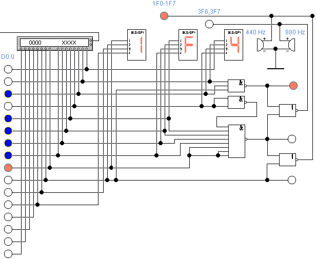

Ivan_XT wrote:И еще одно интересно: здесь говорилось про простейший IDE контроллер. Как я понимаю, он будет работать даже на 8086, т.к. ШД там 16-битная?
Именно так. Но всё опять оказалось не так тривиально как хотелось бы... :wink:
Там на схеме весь "смысл" зашит в PAL - по нашему это ПЛМ или вот на моём цветном
чертеже для УКНЦ - это делает К155РЕ3.
Но в итоге она должна реализовать следующую логику работы IDE контроллера:
Команды и их параметры передаются всегда шириной в 8 бит, так что используется только младший байт.
Так же читается регистр статуса привода.
16-битный режим используется только для передачи сектора.
Так что IC1 и IC2 выбираются одновременно, только если адресован регистр данных IDE.
В противном случае выбирается только IC1.
А я было думал, что PAL я простенькой дискретной схемой быстренько и заменю...
Но получается, что только этого дешифратора для замены PAL маловато будет. :(

Tronix wrote:Разъемы (USB, VGA, PS/2).. Неудобно, что спаренные, ...
Ну я это и обозначил словом "фунитура" - все соединения и коннекторы. Только вот разглядывая их вблизи, сомнение меня взглодало.
А их пластмасса выдержит выпайку?
Раньше я такие вещи сначала отпиливал с куском платы, а потом делал пропилы между рядами ножек, чтобы не греть их сразу много.
И еще - вон на зелёной плате рядом с панелью процессора под зелёным радиатором - это один из мостов?

Да, мост. Радиатор можно тоже попробовать снять, хотя если его на супер клей приклеили - то фтопку вместе с платой.
