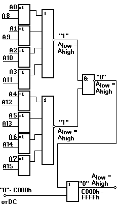

Lavr wrote:Ну это - отловить совпадение. Я предлагаю сравнивать на XOR - они менее деффицитны. Но потом сигнал сравнения надо обработать.
Если нужно только сравнить, то зачем обрабатывать? Сравнение на 2х входовых XORах для 8 бит реализуема за 4 шага.
Странный вопрос... ну если совпадение "детектед" - то надо далее преобразовать
его в обращение к УВВ, как хочет petrenko.
HardWareMan wrote:Сравнение на 2х входовых XORах для 8 бит реализуема за 4 шага.
Мне казалось - мгновенно... :o но поясни - может я тебя не понял... :-?
Я представлял себе сравнение вот так:
А ты как видел "4 шага"?

В принципе, я бы селектор совпадений младшего и старшего байтов
адреса в диапазоне 0C000-0FFFFH выполнил примерно вот так:
Это как petrenko объяснил - что он хочет.

Да, так и видел. Вместе с выделением.

Lavr wrote:А вот как он собирается действовать дальше - я не знаю.
А дальше - длинный узкий кусочек односторонней макетки приклею где пустое место на плате - и проводочки + паяльник, а потом займёмся увлекательным переправлянием кодов.
:wink:
Авось получится..

Ну да ладно - два варианта селектора младшего и старшего адресов по шине у вас есть.
Какой план-то дальнейший? Я когда дорисовал, то подумал - а дальше-то я и не
знаю, чего petrenko хотел...

petrenko wrote:Можно "повылавливать" адреса ВВ и поправить их, заодно и "дырки" впихнуть.
Окстись, petrenko!!! :o Мне мониторы не интересны...
Мы же аппаратно не дорешали! Это только селектор совпадения адресов
в диапазоне 0C000-0FFFFH.
Как ты УВВ дальше к нему цеплять планируешь?
Я об этом задумался, рисуя схему...
