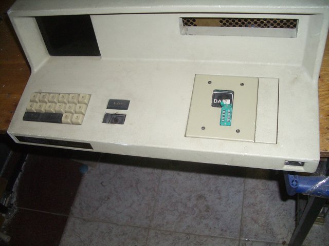

Да подходящий корпус.
А я вот хотел было в таком разместить : http://www.phantom.sannata.ru/forum/index.php?t=11822
Но пока в сомнениях.

А крупноватый у вас корпусок!!!petrenko wrote:Да подходящий корпус.
Неужто это всего лишь гипертрофированный программатор ПЗУ?
"название на корпусе "Digelec" - это откуда родом и что за поц?
- Posts: 598
- Joined: 10 Mar 2012 16:21
- Location: РФ
Вот потому и в сомнениях, что крупноватый.А крупноватый у вас корпусок!!!
Да, именно программатор, собственно Вы же там прочитали всё, я так понимаю, и откуда он тоже явно прочитали.
Шильдик, разумеется, заменю, если вдруг решу под ЮТ использовать.
А Вы что посоветуете ?
upd:P.S. Увы, сомнения неактуальны т.к. корпусок выброшен( не мной )
