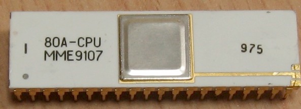

Вопрос не по 86-процессору, а скорее по корпусам, но мне кажется здесь он уместен...
А вот кто знает, зачем на керамических корпусах отводится от крышки этот проводник?
Он же, как мне кажется, ни с чем не соединён?

Lavr wrote:А вот кто знает, зачем на керамических корпусах отводится от крышки этот проводник?
Если кратко - для помехозащиты.
Позаимствовал на elart'е
Другой пример емкостной связи проявляется в керамических корпусах интегральных схем, на верхней стороне которых располагается небольшая прямоугольная металлическая (коваровая) пластинка, соединяющаяся с метализированным ободком. Производители часто соединяют этот ободок с одним из угловых выводов корпуса или оставляют неподсоединенным. В большинстве логических схем этот угловой вывод является общим выводом питания и заземляется. В аналоговых же микросхемах ободок остается неподсоединенным, и такие схемы более восприимчивы к внешним наводкам, чем их аналоги в пластмассовых корпусах.
Какой бы ни был уровень внешнего шума, хорошим делом является заземлять металлическую пластинку корпуса, если таковое не было сделано производителем. Это может быть сделано подпайкой провода к самой пластинке или к металлизированному ободку. Сама микросхема от этого действия не пострадает, поскольку кристалл термически и электрически изолирован от них. Если подпайка проводника к корпусу недопустима, то можно использовать либо механический контакт с землей через скобу, либо контакт через токопроводящий клей или краску к общему выводу микросхемы. Однако, не следует заземлять металлическую пластинку, не убедившись, что она не подсоединена к выводу напряжения питания.

Да вот и я думал, что это фактически экран... А экран вобще-то надо заземлять...
Но я не встречал, чтобы это было выполнено...
Хотя, если рядом расположенный вывод - земляной, там достаточно капнуть
припоя на площадки...

Помню, я обратил внимание когда-то давно на одну микруху в керамическом корпусе. У неё в том месте, где в углу образуются как-бы металлизированные площадки, между ними были видны явные пропилы, как будто фрезой. Я ещё подумал тогда, зачем это они отрезали вывод верхнего колпачка? Но чёрные чёрточки на этих площадках навели меня на другую мысль, что, возможно, в этом месте вывод уходит внутрь корпуса. А соединение площадок было первоначально нужно, чтобы все выводы были соединены электрически для электрохимического осаждения покрытия, после чего уже и делались пропилы. Но это не более, чем мои домыслы.
