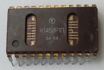

Может, эти прорези нужны были для хорошей фиксации длинных выводов при заливке пластмассой? Помимо узких прорезей встречались также расположенные в тех же местах овальные вырезы. В таких корпусах у меня есть микрухи КР580ВВ51А, КР580ВВ55А, а с узкими вырезами - КР1810ВМ86, КР1810ВТ3.
VituZz wrote:Помимо узких прорезей встречались также расположенные в тех же местах овальные вырезы.
Такие? :3
Ага, в точности такие!
Posts: 16858
Банальная экономия пластмассы - может быть?
Или для каких-либо технологических тестов?
Сквозные отверстия в вырезах между выводами, похоже, служили для центровки проводников. Вот это и натолкнуло меня на мысль о том, что вырезы нужны для механического крепления. Для тестов? А почему сами выводы не могут для этого служить? Экономия пластмассы - тоже не наш метод в те годы! :)
ПС. А если хорошенько присмотреться, то можно увидеть, что в местах сквозных отверстий будто бы были перемычки между соседними выводами. Возможно, сами отверстия пробивались, чтобы эти перемычки ликвидировать.

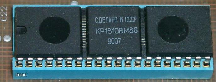

Но КР1810ВМ86 есть и в совершенно ординарном и привычном корпусе без изысков:
Значит - пробивание каких-то перемычек в нём не делали?
Технология сборки в пластмассу должна быть одинакова, нет?
PS. Из интересу погуглил на сочетание "разновидности корпуса DIP-40"
в разных вариациях. Ничего вменяемого по сабжу пока не нашел...
Стандарты корпусов DIP как-то вольностей не предусмативают. :(

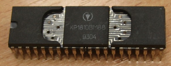

В поиске находится ещё и вот такой интересный экземпляр:
И я не увидел подобных корпусов у зарубежных аналогов в DIP-40.
Там, кстати, признают необычность корпуса Soviet clon-а:
Soviet clone of Intel 8086 in very unusual package. Top of the plastic DIP package has two cuts so that it's possible to see traces coming from the chip core. This 8086 CPU is manufactured by "Kvazar" plant.
Судя по значку на корпусе (диод в круге) - всякие вырезы - фирменный
стиль "Квазара"?
Очень похоже на правду! Но в чём смысл этих излишеств?
PS. Склоняюсь к экономии компаунда всё же. "Квазар" - это Украина.
Больше ничьих таких корпусов не нашел пока...

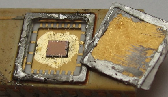

Lavr wrote:И ещё у меня сложилось мнение, что это технология беспроволочного -
ленточного - монтажа кристалла, где в видимых выемках проводники просто удерживаются
сборочным аппаратом при заливке компаундом.
Что похоже на правду и выглядит при сборке вот так:
Собственно, удерживается вот этот "паук" - его изготовляют целиком:
А проволочный монтаж, соответственно, вот такой вид имеет:
ИСТОЧНИК - очень интересный!
