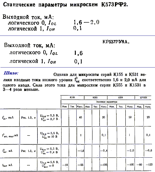

Джентльмены! Я что-то нигде не найду такой параметр как нагрузочная способность
для этих микросхем. (он же коэффициент разветвления по выходу)
И для 573РФ2/5...
Подможьте, кто знает! :wink:
PS. Я скачал datasheet от INTEL на 2716, но не вижу там такой параметр...
Posts: 16790
Lavr wrote:Джентльмены! Я что-то нигде не найду такой параметр как нагрузочная способность
для этих микросхем (К537РУ8, К537РУ10). (он же коэффициент разветвления по выходу)
И для 573РФ2/5...
Судя по найденным параметрам, их коэффициент разветвления по выходу = 1 :(
А это значит на выход можно вешать только 1 ТТЛ-вход...
И, следовательно, внутренняя магистраль данных у 4-бит ЦПУ уже в прототипе перегружена
2-мя ТТЛ-входами. :( Т.к. данные идут аккурат от 573РФ2...
А я ещё смотрю страновато некоторые устройства не к магистрали подключены... :-?
А выходит - либо на 555 серию перейти надо, либо буферировать внутреннюю шину.
Отсюда и спец-команда дурацкая есть в наборе - выбор регистра (REG) выполняется
через аккумулятор, а не как привычно - MOV A,R; MOV R,A.
PS. Сорри... раскопал сведения сам. Некогда ждать было... Надеюсь, никто не в обиде? :wink:
Для советской памяти вроде как само собой разумелось, что нагрузочная способность - один ТТЛ вход. Однако это не мешало выходам РФ2 в "Орионе" работать на шину данных компьютера :).
Posts: 16790
VituZz wrote:Для советской памяти вроде как само собой разумелось, что нагрузочная способность - один ТТЛ вход. Однако это не мешало выходам РФ2 в "Орионе" работать на шину данных компьютера :).
Да я как-то привык, что для процессора 580ВМ80 это обнозначно предполагалось...
А с памятью - не задумывался почемуто. :(
Но, если я не ошибся, по даташиту у оригинальной 2716 - нагрузочная даже чуть хуже,
чем у отечественного варианта.
Но я бы не задумался сильно, если бы не один несколько критичный момент по выводам
памяти: три входа ТТЛ, мне кажется, и советская память не потянет - надо буфер ставить.
Lavr wrote: три входа ТТЛ, мне кажется, и советская память не потянет - надо буфер ставить.
РФ5, как правило, тянет не меньше пяти. За РУ не могу точно сказать. Но в одном известном мне оборудовании применялся процессор 6802, 7 штук 2716, одна 6116 и два 6821. И всё это работало на шину без буферизации. Как по мне, так нагрузка по шине получается больше 1 ТТЛ входа. Работало надёжно в течение многих лет по 24 часа в сутки.
Но сам я всегда предпочитаю использовать микрухи без перегрузок. И в "Орионе" со временем сделал буфер для РФки, а заодно и динамическое питание. Говорят, что динамическое питание увеличивает срок хранения информации в РФках, и у меня уже 20 лет "Монитор" не перезаписывался, хотя в РОМ-диске из 32-х РФ5 и были потери.

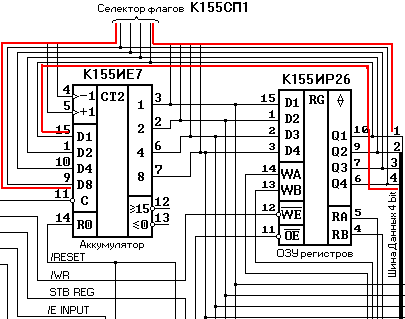

Вот только не смейся... :wink: Я размышляю - а не выкинуть ли ПЗУ совсем? :o
В EWB я моделировал ЦПУ без РФ2/5 - там их нет просто... И я заменял их вот так:
И не было НИКАКИХ ИГОЛОК! А с РФ2/5 - появились иголки и нужны 2 буферных регистра...
Иначе замучаюсь.
