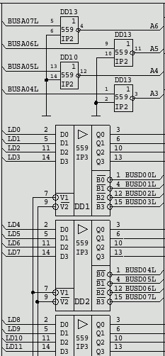

Lavr wrote: PS. Кстати, на схемах АТА есть микрухи 559 - что это за серия? У меня прилично плат
с такими микросхемами... отродясь не знал, что с ними делать...
на какой схеме? на той что ты привёл вижу только 555
559-я серия - довольно обычная ТТЛ. В ней преобладали всяческие приёмники и передатчики на длинные линии, в том числе и дифференциальные, если меня склероз не подводит. Применялись в основном для соединения плат в больших конструктивах с длинными межблочными соединениями.
Shaos... мож тебе очки прикупить у пенсионера? :lol:
Shaos wrote:на какой схеме?
Lavr wrote:на схемах АТА есть микрухи 559

и на каком же форуме лежит эта "схема АТА"? ;)
в этом топике её нету...
P.S. или имелся ввиду "пример самопального IDE контроллера"? ну так и написал бы - а то у человка не кликающего на все линки подряд возникает непонимание, которое "очками пенсионера" не исправится...
