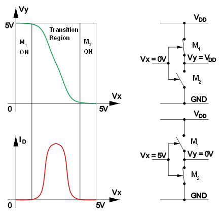

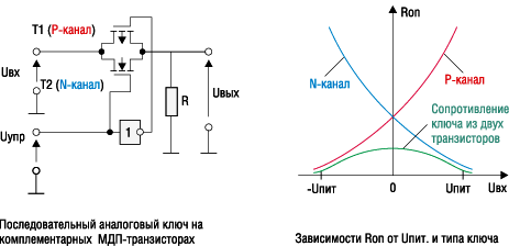

И как ты представляешь себе характеристику скажем аналогового ключа?...Lavr wrote:Для тех, кто читать по собственным ссылкам не удосуживается...Shaos wrote:Это не характеристики - это иллюстрации для тех, кто не в теме...А это и есть характеристика, а не иллюстрация "для тех, кто не в теме..."Figure 4 Inverter output voltage and supply current curves vs. input voltage

Про ключ я тебе ничего не говорил, а говорил об твоих элементах:Shaos wrote:И как ты представляешь себе характеристику скажем аналогового ключа?...
Inverter cmos-inv и т.д.
Именно для аналогичных и приведена типовая характеристика выше.
А если ты не представляешь себе характеристику аналогового ключа,
то посмотри, как люди её себе представляют, к примеру здесь:
http://www.compel.ru/lib/ne/2008/12/7-a ... yi-vishay/
Но это ты про аналоговый ключ вопрос задал...
- Posts: 25380
Там фигня какая-то, а не характеристика - и кстати мой инвертор обычный - у него всё такое же как и у любого CMOS-инвертора...

Это у тебя в голове фигня, там - характеристика аналогового ключа.Shaos wrote:Там фигня какая-то, а не характеристика

В том-то и суть, что все знают, как должен себя вести CMOS-инвертор,Shaos wrote:Все и так знают как должен себя вести CMOS-инвертор...
поэтому и надо показать им - а получился ли у тебя CMOS-инвертор,
я вот лично в этом не уверен, потому как именно характеристик
своего CMOS-инвертора ты и не привел.
А так - это как раз фигня какая-то, а не CMOS-инвертор без характеристик.
Если ты заметил, на характеристиках CMOS-инвертора указаны некоторые
параметры, а вот без них-то то, что ты называешь CMOS-инвертором, им может
и не быть.

P.S. У тебя там выше не передаточная функция, а функция сопротивления ключа в зависимости от входного напряжения в том случае, когда ключ включен (Uупр="1") - передаточная функция в этом случае очень простая - Uвых=Uвх

Ты заявляешь, что это CMOS-инвертор, тебе и надо приводить эту функцию...Shaos wrote:По осциллограммам всё видно - если кому очень хочется, может вместо синусоиды подать треугольный сигнал, вот и будет передаточная функция...
Потому как если она не соответствует CMOS-инвертору, то ты просто дезинформируешь людей.
Так что это тебе надо предъявить передаточную функцию, а не тому, кто с твоей подачи собирается
использовать модель в качестве CMOS-инвертора.
Так характеристика - это то, что нужно для практического использования устройства.Shaos wrote:выше не передаточная функция, а функция сопротивления ключа в зависимости от входного напряжения
Для аналогового ключа - это его проводимость.
Я же не говорю о таких параметрах CMOS-инвертора как коэффициент разветвления по выходу и т.п.
В случае CMOS это непринципиально. И задержки распространения, действительно, на модели мерять глупо.
Характеристику аналогового ключа возжелал ты представить себе - я тебе и показал какие характеристики
в его случае необходимы юзеру.
