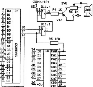

b2m, не подскажешь как выведен звук в Специалисте_МХ. Я вот снял как работает мой Специалист_МХ_FPGA на u10. Обрати внимание какой не нормальный звук в меню выбора файлов перед запуском музыкальной демо в RAMFOSе. Файл объёмом 36,2 МБайт! http://www.spetsialist-mx.ru/for_out/Video2.avi
У меня в проекте вывод звука сделан так:
process(clock,mode,portr,t_out)
begin
if (clock'event and clock = '0') then
	if (mode = '0' and portr (7) = '0') then
		snd <= not portr (0);	-- вывод звука в режиме "Стандарт"
	elsif (mode = '1') then
		snd <= not portr (0) or (not (t_out (0) or t_out (2)));		-- вывод звука в режиме "МХ"
	end if;
end if;
end process;
Где: clock-синхронизация 16 МГц, mode=0/1-режим Стандарт/МХ,
portr-биты порта РУС ВВ55, t_out-выходы таймера, snd-сам пин для вывода звука.
Я пробовал выводить звук в МХ режиме, как у тебя в конфиге эмулятора написано через t_out(0) - ничего не выходило, не подмешивать звук от ВВ55 - то же звук пропадал.
Posts: 936
fifan wrote:b2m, не подскажешь как выведен звук в Специалисте_МХ
Каналы 1 и 2 образуют 32-х битный счётчик, выход которого используется как разрешение работы канала 0. Т.е. если запрограммировать канал 1 как делитель частоты, а каналы 0 и 2 как меандр, то получишь переодический звуковой сигнал "пип пип пип..." без последующего вмешательства процессора. А используя разные режимы ВИ53 можно даже ШИМ запрограммировать, т.е. фактически, можно и синусоиду вывести, задавая разную скважность импульсов. Т.е. можно использовать канал 2 как значение уровня сигнала.
В твоём варианте происходит лишь логическое объединение выходов каналов 0 и 2.
fifan
Posts: 917
Joined: 06 Oct 2006 03:17
Post by fifan »
b2m wrote:В твоём варианте происходит лишь логическое объединение выходов каналов 0 и 2.
И? Я соединял как на схеме.

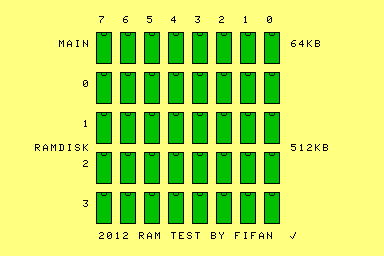

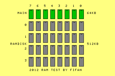

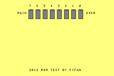

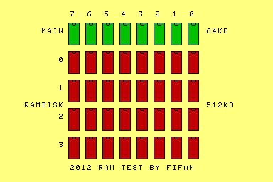

Я как-то тебе писал, что у меня проблемы с RAM-диском в конфигурации Специалист_МХ в твоём эмуляторе. Нашёл где ошибка. При попытке записи/считывания в последнюю (в 8-ю физически и в 7 по нумерации с 0) страницу в адрес #0000 ничего не происходит всё нормально. Проблемы начинаются при записи/чтении в какой-то другой (наверное старший) адрес памяти указанной страницы. Эмулятор зависает и вылетает программа. Я создаю тест ОЗУ под Специалист_МХ. Вот такой вид программы в работе.
Image Image
Image Image
На картинках представлены скриншоты с эмулятора программы для проверки памяти. Легенда: серый цвет - непроверенные ИМС, зелёные - целые и красный - ошибка проверки. Эмулятор выдаёт третью картинку или вообще закрывается приложение (у меня винда 7). Пока проверка микросхем делается по упрощённому принципу: в выбранную ячейку памяти записываются все единицы, сравниваются, затем - все нули, сравниваются. Пока проверка каждого бита не производится. Перед рисованием 4-х нижних линеек чипов (картинки 1, 2) в программе идёт проверка на наличие RAM-диска и вычисление количества страниц. В зависимости от их количества пишется размер на экран (512KB). Вот исходники с ассемблером, файлами для загрузки в эмулятор, в том числе и готовая прошивка - http://www.nedopc.org/nedopc/upload/test_mx.rar.

fifan wrote:Ну что со звуком не подскажешь?
Я не помню, почему именно так сделал, схему вроде-бы видел. Скорее всего так было проще сделать (входы биппера у меня суммируются не логически, а арифметически, а логически суммируемые входы было лень доделывать).
А у тебя какой-то странный звук, что-то подмешивается, и это что-то нельзя объяснить логической операцией.
fifan wrote:Я как-то тебе писал, что у меня проблемы с RAM-диском в конфигурации Специалист_МХ в твоём эмуляторе. Нашёл где ошибка. При попытке записи/считывания в последнюю (в 8-ю физически и в 7 по нумерации с 0) страницу в адрес #0000 ничего не происходит всё нормально. Проблемы начинаются при записи/чтении в какой-то другой (наверное старший) адрес памяти указанной страницы.
А этой страницы и нет. Вот только контроль размера, в данном случае, в эмуляторе отсутствует. RAMFOS никогда не обращался туда, вот я и решил сэкономить. Но можно поставить размер RAM-диска не 70000, а 80000.
Было подозрение, что последняя страница RAM-диска совпадает с основной памятью, но доказательств не было, вот я и оставил "как есть".
