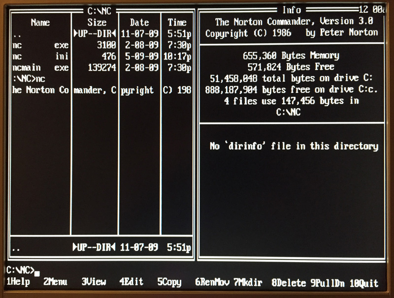

Так как на праздники был в отъезде, а вся техника осталась дома, то оставалось только теоретически рассуждать, почему (в частности) не запускается Norton Commander. Появилась одна мысль, которую просто не терпелось попробовать (ничего интересного, просто моя недоделка). Поэтому, вернувшись, первым делом исправил одну мелочь, результат:
Видеодаптер пока сильно недоделанный - ни загрузки фонтов, ни атрибутов, плюс многие функции BIOS тоже недописаны (это к строке NC прямо посредине левой панели), но вообще, считаю, это уже вполне реальный результат.
Кстати, пока писал этот пост, вдруг увидел, что картинка разрушается. Сначала решил, что какая-то очередная глобальная проблема в железе, а потом вспомнил о встроенном скрин-сейвере. И действительно - нажатие на пробел все вернуло на место :)

Не вынесла душа поэта, прямо в VHDL написал нужные символы псевдографики, чтобы выглядело покрасивее:
На последний штрих - функцию BIOS'а для скроллирования окна (чтобы убралось сообщение Нортона о загрузке), сил сегодня нет, все таки около 15 часов перелета...

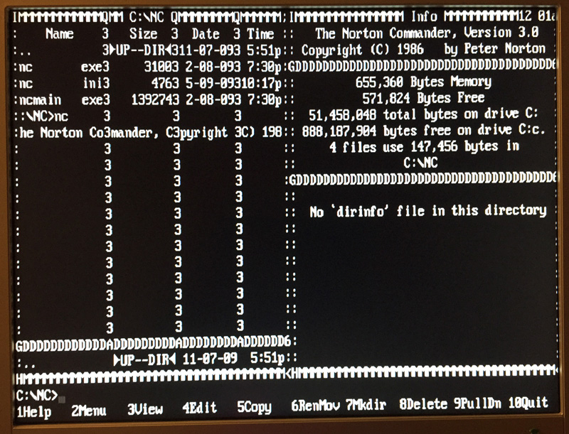

Немного повозился с железом, теперь налюбоваться не могу :) :
Атрибут, правда, съехал на одно знакоместо, но это мелочь, исправлю...
Еще поставил пару заплаток на регистры CGA, так что смог использовать первую функцию из оригинального BIOS'а XT.
