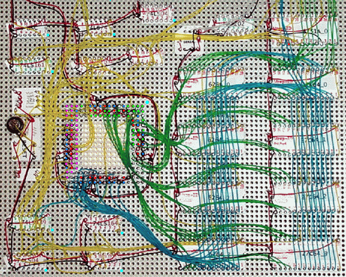

Ну, в стартовую позицию я все детали разложил... :wink:
Увеличить
Здесь нет только 555ЛН1, работающих после порта 580ВВ55 на индикатор, АЦП и
"сомнительной" микросхемы.
Но можно начинать отрисовку, если кого-либо ещё, кроме меня, эта схема интересует... :wink:

схема интересна и мне
если я правильно понял то Она просто что то выводит на экранчик?
Posts: 17156
Случайность wrote:если я правильно понял то Она просто что то выводит на экранчик?
Да может так статься, что там и "Монитор" какой-то прошит...
Автор-то нам так и не ответил, хотя обращались к нему по e-mail несколько раз
и по разным его адресам... :-?

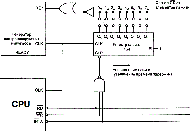

Как-то меня сильно сбивает с мысли наличие в схеме регистра сдвига.
Но предположение у меня есть вот какое: для 80486 на этой
частоте и ПЗУ и УВВ 8255А, 8251 являются медленными.
Да и статическое ОЗУ 6264 - не самое быстрое для этой схемы.
Возможно, на регистре сдвига сделана точная потактовая задержка
ЦПУ при обращении к памяти и УВВ?
Posts: 17156
Lavr wrote:Возможно, на регистре сдвига сделана точная потактовая задержка
Я в общем- то вспомнил про "Формирование сигнала AR для К1801ВМ2" с помощью
регистра, но оказалось, что предположение совершенно верное:
Именно так и делают точную потактовую задержку ЦПУ при обращении к памяти и УВВ.

Я не могу дать гарантию, что у меня сразу получится принципиальная схема
простого включения микропроцессора i486 практически безошибочно.
Так что если кому либо захочется что-либо уточнить в схемотехнике, то я
опирался на следующие временные диаграммы цикла i486:
Типичный цикл
Цикл с тактом задержки
И мне помогали также изображения платы в разной цветности и контрастности.
Очень полезный в плане изучения схемотехники i486 мануал:
FLASH MEMORY APPLICATION NOTE EXAMPLE OF CONNECTION with i486DX PROCESSOR
Там есть как практические примеры построения микропроцессорной системы на
микропроцессоре i486, так и примеры расчета удлиннения цикла по входу RDY#.
Posts: 17156
