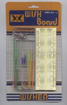

Вобщем я разобрался... макетка у меня вот такая: WBU-502L+J
И алюминиевую пластину - надо приклеить самому на самоклейке.
Вот только неясно, почему сразу не наклеили... :-? И зачем эта пластина...
Макетка и без неё вполне увесистая... разве что экран - "сделай сам"... 8)
PS. Но вот что интресно...
jdigreze wrote:По хорошему таких плат надо несколько, чтобы набрать приличное поле...
Платы эти собираются через пазы "ласточкин хвост". Если сначала собрать
несколько плат, а затем наклеить сзади эти железные пластины, то разобрать -
уже не получится: пластина закрывает паз "ласточкиного хвоста".
PPS. А вот производитель честно пишет, что пластина есть в комплекте:
Solderless Breadboard WBU-502+J
Key Features
● Dimension: 141.6*73.1*8.2mm
● Skin packing
● Distribution strips: 2
● Distribution holes: 170
● Terminal strips: 1
● Terminal holes: 800
● Aluminum plate thick: 0.4
● With 70pcs Jumper Wire
И даже пишет, зачем эта пластина нужна:
- Using durable base stand aluminum plate to stand high frequency and low static.

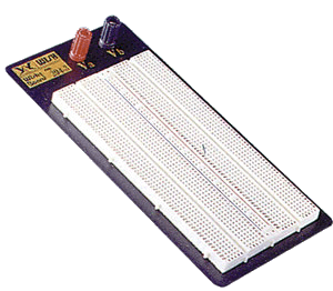

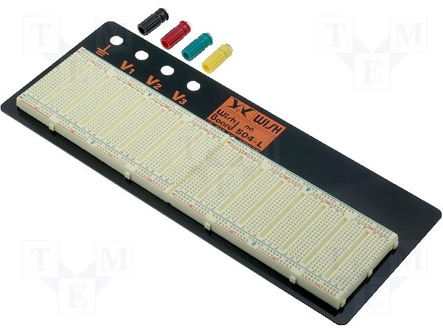

В нашем магазине "Радиодетали" по каталогу есть вот какие бредборды:
Макетная плата WBU-104 65071 Bread Board 880,00р.
Макетная плата WBU-204-3 65067 695,00р.
Макетная плата WBU-206 65035 995,00р.
Макетная плата WBU-504L 65069 970,00р.
Что посоветуете, джентльмены?

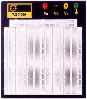

Posts: 25369
Lavr wrote:Что посоветуете, джентльмены?
Lavr wrote: Макетная плата WBU-206 65035 995,00р.
Posts: 17100
Максимальный размер и 4 клеммы питания?
Угу. Либо брать просто отдельные бредборды, которые друг к другу могут быть прицеплены (как на моей первой фотке). Кстати вместо покупных проводков можно просто правильной толстоты одножильный медный провод взять в изоляции - замечательно втыкается и всегда можно нарезать столько сколько нужно и нужной длины...
