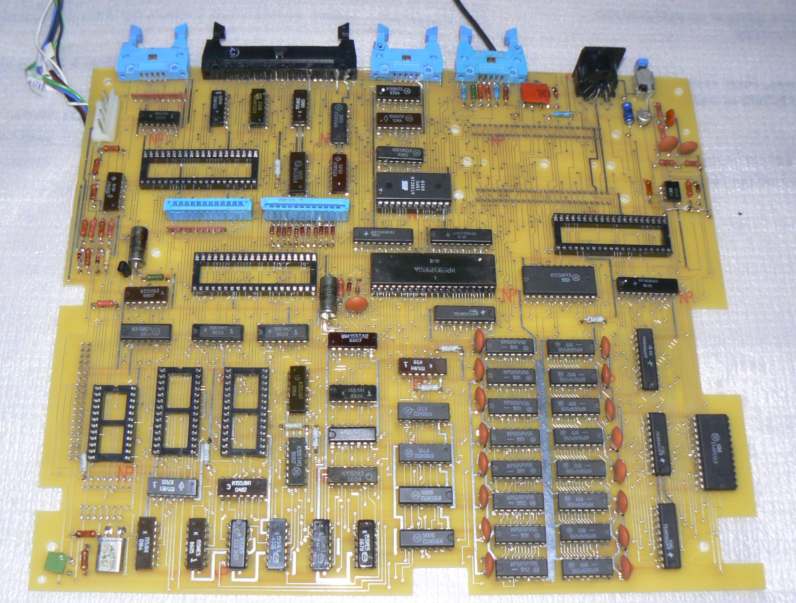

Плата попала ко мне в конце прошлого года (фотка кликабельна):
Говорят это Орион - где бы достать её схему и расположение элементов?...

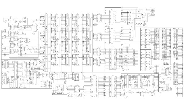

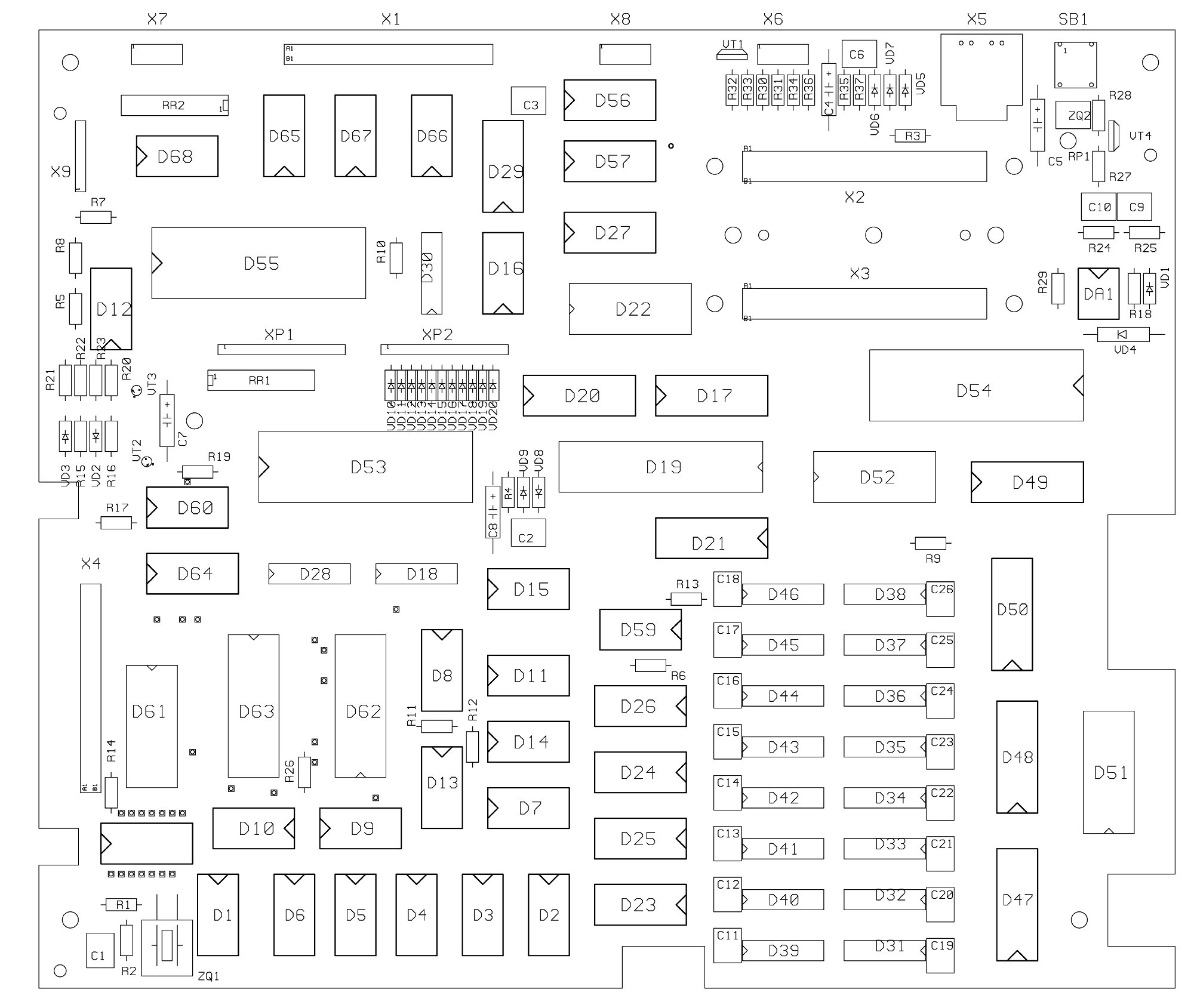

Слегка уменьшенные кликабельные картинки схемы и сборки оттуда:
И ещё раз список компонентов: http://www.nedopc.org/nedopc/upload/Ori ... ments.html

P.P.P.P.S. Большая фотка собранной платы:

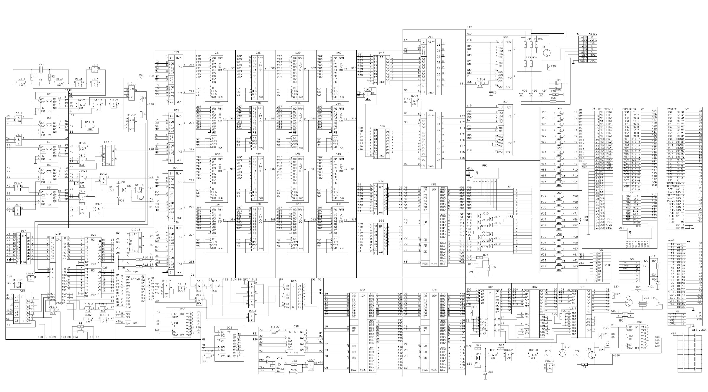

Вот новая избавленная от ошибок схема со всей периферией (автор Mick):
http://www.nedopc.org/nedopc/upload/ori ... _rev01.pdf
