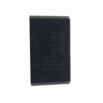

K9F2808U это 16мегабайт. есть чипы большего размера. эдакий недоSSD.

MC68k wrote:паябельно, главное не суетиться.
У меня в таких же корпусах есть мсх 512кб-флешки, но они на плате, я часто на них смотрю и думаю: даже если и выпаяю (феном), то припаять их некуда. Самодельно такую плотность дорожек не развести и не протравить, макеток с таким шагом ног в магазинах не попадалось. Это еще не доходя до пайки, которая тоже потребует сильно прямых рук.
Всем добра!
Posts: 17100
Ну она - всего лишь DIP.
Довольно неплохо выпаяется и без фена, если аккуратно подлазить под ноги лезвием,
выломанным из вставочки от Жилетт-сенсор.
Даже дорожки не отвалятся, если нужно просто заменить МС.
Читал - есть ещё вариант с ниткой, но я не пробовал, поэтому ничего не скажу...
Какое-то недоверие у меня к нитке. :-?
А развести - я думаю, ЛУТом должно развестись - HardWareMan нам примеров показывал...

http://www.logicalsys.com/tsop-smt-to-thru-hole-adapters.asp первая страница в гугле
Lavr wrote:Ну она - всего лишь DIP.
TSOP 48 или 56. но про ЛУТ согласен - разводил уже. Шаг не такой и мелкий, если пользоваться ламинатором - то все на ура проходит (похожий шаг у ЕРМ3128 в корпусе TQFP 100/144 а их фотки моего ЛУТа тут пролетали).
Самодельно очень даже вполне. TSOP 54 SDRAM с прокладкой дорожки между выводами, QFP 144 без дорожек между выводами. ЛУТ. Отработано, брака практически нет. Ну, и микроскоп.
