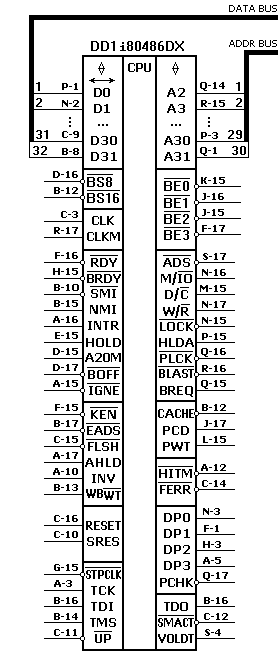

Posts: 17058
Re: i486 CPU УГО
Lavr wrote:Отечественный ГОСТ предполагает расположение выводов элемента в 2 ряда (типа DIP) по
сторонам "тела" изображаемого элемента.
Желательно, чтобы входы были с одной стороны, выходы - с другой.
Ну и выводы функционально группируются, что приводит как раз к удобству чтения схемы.
И я думаю 30+32 вывода адресов и данных упрятать на УГО в шины A2...A31, D0...D31.
Из оставшегося количества выводов довольно большое количество приходится на Ucc, GND и NC,
которые можно не отображать.
Вот как-то так я себе УГО i486DX представляю в терминах отечественного ГОСТ...
------------Image
------------Скачать
Как он - ничего? Или будут какие-либо полезные замечания?
Вполне нормальный. Только вывод B-13 может лучше обозначить как WB/ ¯WT?

VituZz wrote:Только вывод B-13 может лучше обозначить как WB/WT?
Конечно лучше! :lol: Но не лезет по шрифту... :wink:
Можно тело сделать пошире...
Posts: 512
Ну да , тоже про него подумал :) Придумалось WB/T Черточка сверху, конечно же.
А так, прикольное УГО. Проц перестает быть страшным и неприступным, уже хочется рисовать дальше.

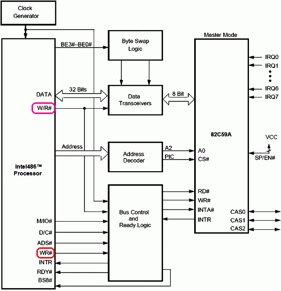

Во всех доступных мне мануалах по i486 есть какая-то странная накладка в схеме
формирования управляющих сигналов:
Дело в том, что сигнал W/R# в описании CPU имеется, а вот сигнала WR# - НЕТ! :o

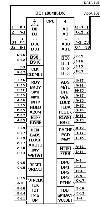

Lavr wrote:Можно тело сделать пошире...
Так оно вроде и смотрится посолиднее... :kruto:
