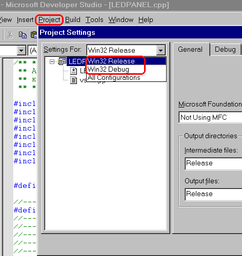

Похоже, я догадываюсь, в чем дело... но это только догадка:
Release
Debug
У Вас сейчас включено Release, то есть компилируется .dll небольшого размера
без отладочной информации.
Я тоже компилирую в Release.
Но для отладки, видимо, Вам надо скомпилировать с дополнительной информацией
в форму Debug.
Сама .dll-ка будет "толще", но, видимо, должна появиться возможность отладки.
У меня в Microsoft Visual C++ 5.0 эта настройка находится вот где:
А вот где это находится в VS2010 - посмотрите сами. У меня нет VS2010.
