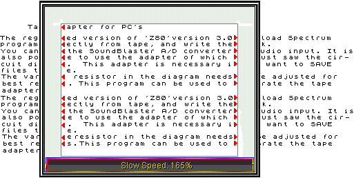

Наконец-то дошли руки до битья кода редактора текста.
Представляемый здесь редактор является попыткой разработки с нуля всего кода с поддержкой некоторых современных фишек.
  • Имеется поддержка горизонтальной прокрутки (клавиши F2/F4 или световое перо) длинных строк (как в NortonCommander)
  • Вертикальная прокрутка курсорными клавишами или световым пером (мышью) на границах экрана
  • Клавиши DEL/HOME/END конкретно в онлайн-эмуляторе работают по назначению
  • Клавиши HOME/END на больших строчках срабатывают стандартно
Однако, на данный момент:
  • Выводится отладочная информация вверху (адрес строки; код токена и его индекс; шестнадцатеричное 24-битное представление целой/дробной части числа)
  • Имеются местами глюки
Код очень капризный и сложный в отладке, так как разрабатывается всего несколько дней в рамках экспериментального интерпретатора.
Редактор решил написать, чтобы отладить работу промежуточных подпрограмм умножения/деления 24-битных чисел и поиска ключевых слов/токенов. Потому, вверху можно видеть всю информацию.
(Дробные части чисел E и PI представляются как B7E151 и 243F6A при наведении курсора на соответствующие позиции.)
Весь код (редактора) занимает (сейчас) менее 2 Кб (адрес с 3000 по 34FF).
Запустить и попробовать всё это безобразие можно по этой ссылке (прокрутка быстрее и до 254 позиций, но редактор ещё ограничен 127 символами на строку).
ссылка на прошлый вариант с ограничением на 127 для сравнения скорости
Директивой G3000 Монитора производится запуск редактора.
  • Редактор работает с буфером текста по любому адресу, который можно предварительно указать в регистре DE через директиву X Монитора
  • Весь код располагается по адресам 3000-34FF и запускается директивой G3000 Монитора
  • Размер кода в 1280 байтов позволяет уместить его на дополнительном ПЗУ по адресам F000-F4FF
  • Ячейка 3454 может принимать код FF (RST 7) или 00 (NOP) - с отладкой или без (это следует учитывать в случае записи в ПЗУ)

  • Повысилась скорость отображения буфера
  • Число символов на строку может достигать 255
  • Улучшена вставка табуляции
  • Двойной клик мышки (светового пера) или клавиша F1 вызывает меню с передачей управления пользовательскому коду
  • Код транслирован в область F000-F5FF и может быть прошит в ПЗУ с запуском директивой U стандартного Монитора
Вот ссылка для онлайн запуска.

Всегда интересно было, как устроен редактор в Norton/Volcov Commander с поддержкой длинных строк.
И вот, спустя 25 лет, удалось разработать подобный код и под РК. 8)
До 2 Кб осталось ровно 512 байтов. И вот думаю, что с ними делать?
Если весь код в перспективе прошивать в дополнительное ПЗУ, нужно либо оставить там резервное пространство, либо дописать и устранить все причуды кода.

Как говорилось выше, всё почти так, как в редакторе Norton Commander.

Спасибо! Это именно то, что я и ожидал увидеть! :kruto:

Устранил несколько багов и выправил процедуры вставки новой строки и забоя.
(Нужно ещё код подчистить от мёртвых инструкций.)
Запустить онлайном можно здесь.
В целом, код редактора занял практически 2 Кб.
Всё же склоняюсь к варианту прошить его в дополнительное ПЗУ.
Только нужно разобраться с механизмом размещения текста, чтобы корректно взаимодействовать с Ассемблером или Паскалем.
Думаю, всё это можно спихнуть на пользовательский код, так как редактор ему передаёт всю информацию через регистры, что можно видеть в самом верху.
Снизу - декодировка токенов, целых чисел и дробных частей.

Pyk

В Emu80 работает, клавиши не совпадают, правда.
Ну и на реале скорее всего будет рассинхронизация позиции курсора со световым пером, но это нужно пробовать, точное значение смещения до сих пор на реале не проверено (хотя по опыту Кристы, кажется 8 символов).
Можно покритикую немного? Задумка отличная, но с производительностью просто беда какая-то, думаю, что стоит попытаться оптимизировать. Тот же скроллинг, например, можно сделать с использованием стековых операций.
Я еще в 90-х начинал делать что-то подобное, до конца не довел, но довольно шустрого скроллинга, помню, добиться удалось. Правда, то было для Партнера, там мне удалось кроме прочего переписать процедуру ввода с клавиатуры с использованием прерываний, так что во время задержки автоповтора клавиш редактор мог делать что-то полезное, например скроллить экран. На РК так не получится, но все равно можно попробовать также уменьшить задержку автоповтора и т.п. А вообще он тормозит даже при простом перемещении курсора по экрану, отображение служебной информации много времени отнимает?

Кстати, еще она проблема с этим редактором - он использует все 30 строк текста и 72 символа в строке.
Такое не факт что даже все мониторы смогу показать, про телевизор и не говорю.
Надо бы убрать полезную информацию из области гашения.
И если по вертикали можно запрограммировать ВГ75 на бОльшее количество строк, то по горизонтали придется наверное пожертвовать частью символов. Посмотреть на то, как будет выглядеть картинка на стандартном телевизоре, можно, нажав в Emu80 Alt-V.
