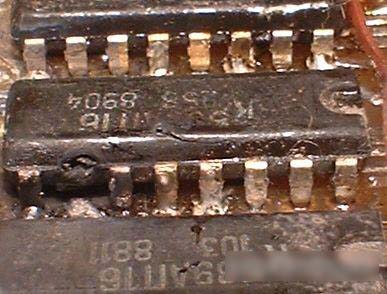

короче, помер мой первый ПК :cry: я уж и видеосигнал получил - ИР1 поменял... подключил к телеку, пробовал разные ПЗУ-хи, как в один момент АП16 шваркнула с дугой - аж ножка выгорела... что там коротнуло или у нее внутри прошило - так и не понял. но восстанавливать после такого уже не хочу - нет времени и желания...

блок питания от "Согдианы" (клон РК), у которого кт816 я заменил на кт837 на большом радиаторе. естественно, без предохранителей :roll: 30А врядли, а 3 - запросто. я сам офигел :o , когда увидел.

Posts: 486
вчера проверил блок питания на кз - есть защита. видимо, попало 220 через землю или из него, или из телевизора (а может, и с обеих сторон).
