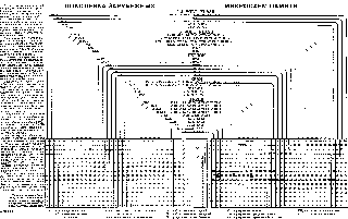

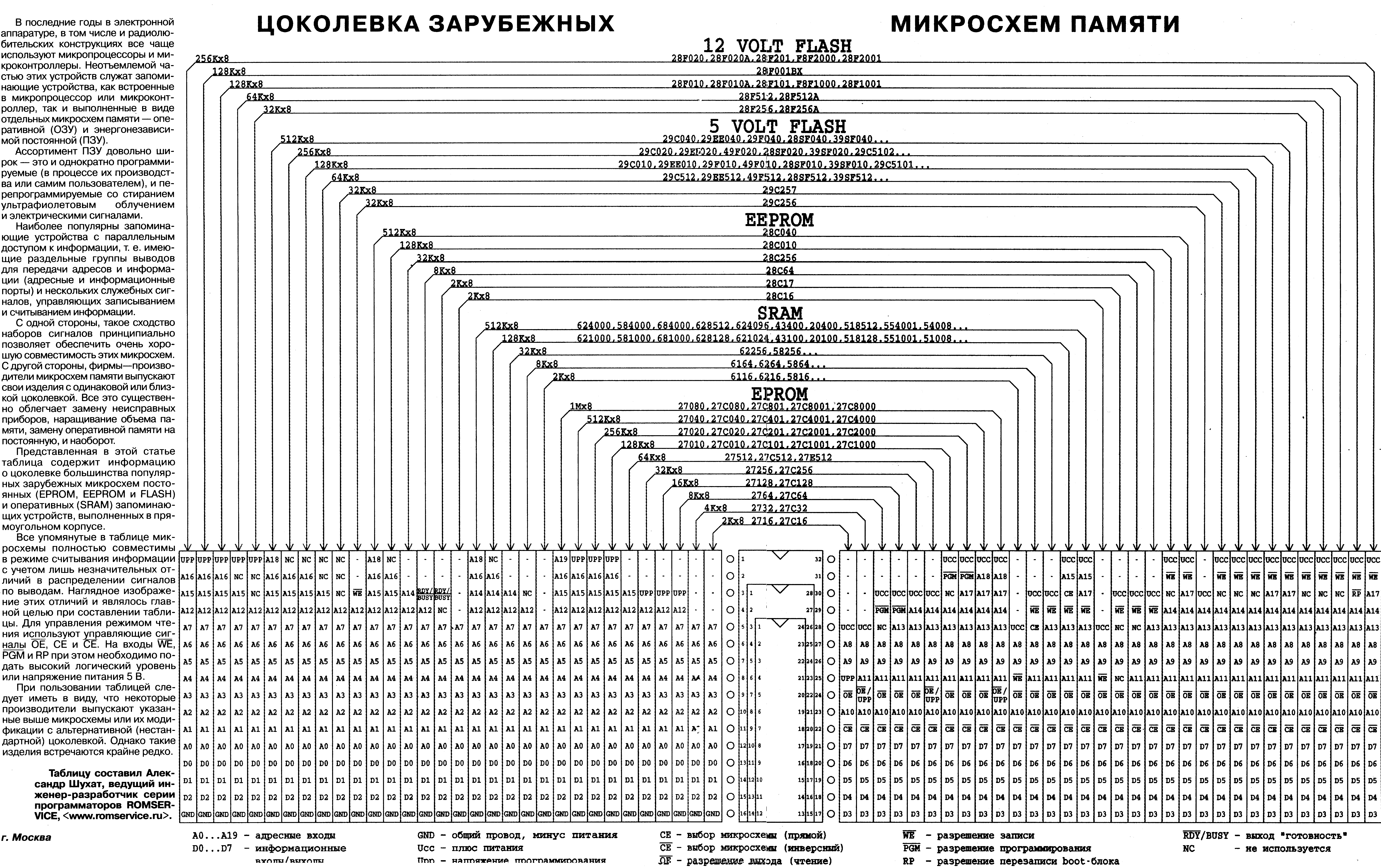

Ага, а 39 это даже вроде 3v толерантны...Craz wrote:>>> Только наверно не 28ххх а 29ххх или 39ххх. У 28ххх - 12В программирование.
Незнал... Да, значит 29xxx.
Конечно же имелось в виду узкий DIP28. Это опечатка. Те, что в кешах для 486 имеют 15нс доступ - это же 66МГц! Те, что у 386х - помедленнее, но все равно очень быстрые. В широком DIP28 видел, даже 43ххх и 62Lххх (62xxxL) - это которые с пониженным потреблением. При подпорке батарейкой на 3v и блокировкой CS/WR могут хранить инфу.Craz wrote:>>> 32КБ это 26 ног. хх256 которые, обычно в узком DIPе.
Видел 62256 в широком DIP28. У меня есть в SOIC28. Те что кэш в старых мамах наверно подойдут... Они какраз в узком DIP.
Ну может быть. Просто, лично у меня все же больше опыта работы и наработок именно под ВМ80, что является клоном i8080. Ну и под Z80 есть чего. А Атари у нас не ходили, так что 6502 я юзал тока в качестве пользователя и то на Дендике....Craz wrote:>>> Полностью поддерживаю. Z80 со всех сторон круче, чем убогий 6502. И софта у нас на него наверно все же больше (учитывая то, что он хавает и i8080).
Не спорю, Z80 быстрее и круче... Почему 6502 убогий? Он просто более старый и более простой.
Пользуйтесь (картинка кликабельна):
