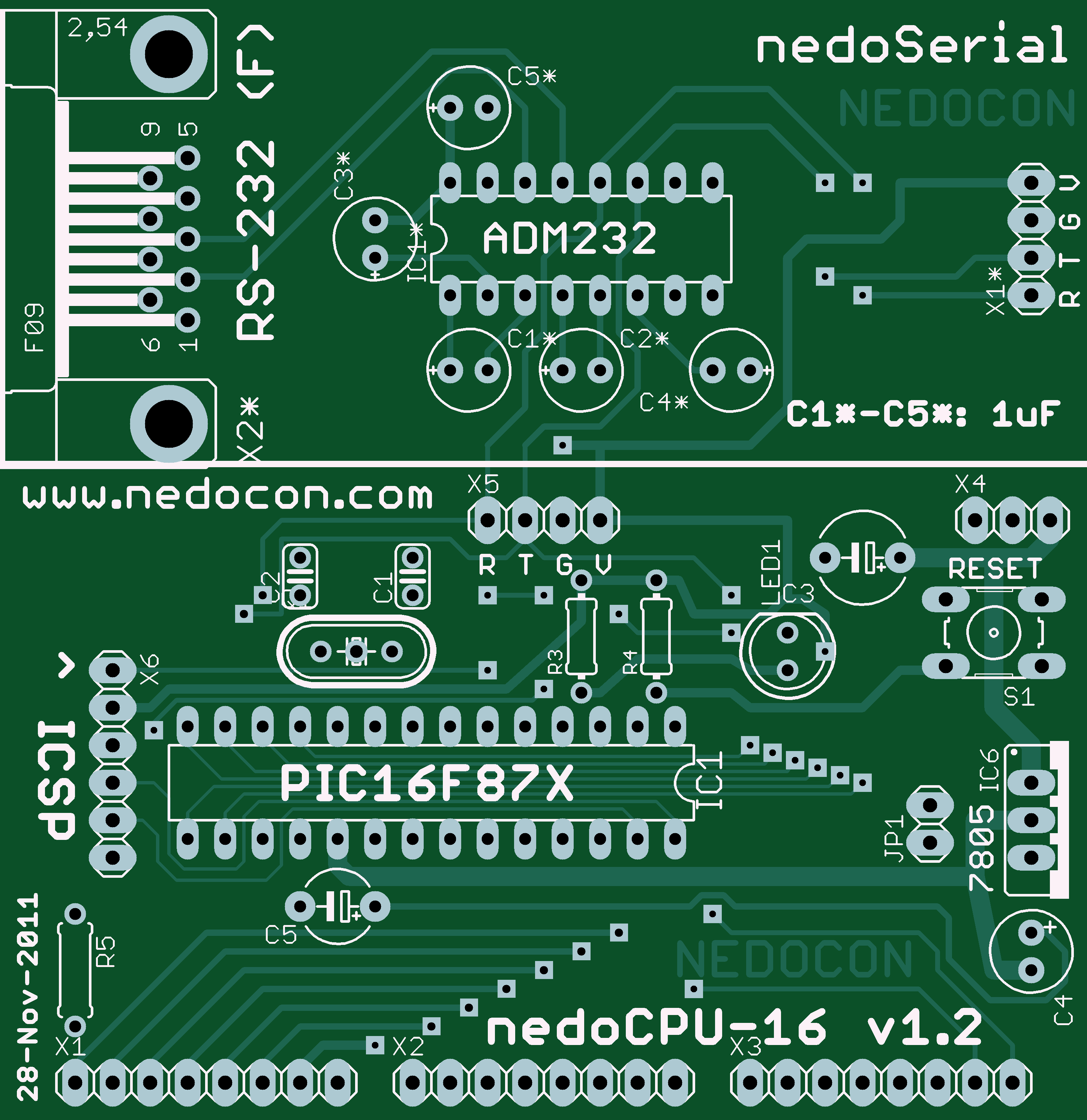

Примеры в картинках:
Posts: 25467
Вот первый результат:
Получено вот из этого:
т.е. моя программа размножения герберов работает! :kruto:
Posts: 25467
Эти программки работают только с герберами, произведёнными в Eagle
Посмотрел чего генерит PCB из gEDA - надо серъёзно переписывать код, чтобы и его поддержать...
Posts: 25467
Есть желание (но нету времени) сделать из этих наработок полноценный редактор Гербер-файлов (под GPLv3 естественно)
Кто со мной? :roll:
P.S. Работоспособность размножителя проверена ещё на одной плате - уже с зелёнкой и шелкографией
