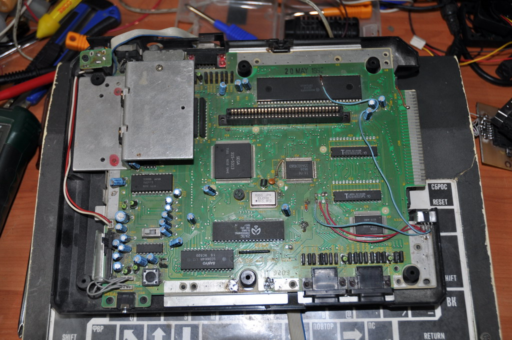

Это разъем для модема. Позже в МД2 был выпилен. Вот мой МД1.
И мне бы не помешал еще один. :3 Ну так что?

MC68k wrote:модем? ты хочешь сказать, что EXT это COM?
Это не СОМ. Изначально, у Сеги 3 одинаковых порта, которые оформлены как 7 бит данных + 2 питания. Каждый порт может быть как параллельный, так и последовательный (отдельные биты), а так же вызывать общее для них прерывание. Два порта отданы для джойстиков, третий и есть ЕХТ. Его отличие - разъем "мама", тогда как у джойстиков он "папа". В пследних клонах МД1 он не разведен (как и у всех МД2), но физически присутствует в чипе и имеются выводы, которые просто не подключены. Если бы ты читал Вику, то навернякабы знал про Sega Meganet. Сейчас оно конечно ценности не представляет.
MC68k wrote:ага, вижу турбирование :) на сколько разогнал? как стабильность?
Это не разгон. Это выбор региона (да-да, мегакей встроен в Сегу лол), выбор развертки 50/60 и пауза через захват шин. Подробнее тут.

Базовая тема разгона, внутри я давал ссылку на буржуйский форум с техническими выкладками.
Результат разгона:
РЕЗУЛЬТАТЫ РАЗГОНА:
1. Половина кариков не стартует, остальные стартуют.
2. Как я и предполагал - глючит звук. Синтезатор не работает нигде, а Z80 в некоторых играх все-же работает.
3. Переключение тактовой частоты тумблером во время работы консоли приводит к зависанию, з80 доигрывает семпл и тоже замолкает. Я это тоже предположил.
4. 3Д игра F-15 Strike Eagle 2 работает, причем намного меньше тормозит, я бы даже сказал что она совсем не тормозит Улыбка. Но музыки нет, есть только прирывистые звуки PCM.
Оригинальная МД2 разогнаная до частоты 10МГц работает нормально, проблем со звуком не наблюдалось нигде кроме Desert Strike, но этот карик очень капризный, он и раньше глюкавил.
И выводы:
Как показала практика юзинга разогнаной сеги - смысла в разгоне почти нет. Стабильностью работы и не пахнет, дольше 30 минут маловероятно поиграть не словив глюк. Причем в любой игре. Так что о нетормозящем 3д на сеге по прежнему можно только мечтать.
