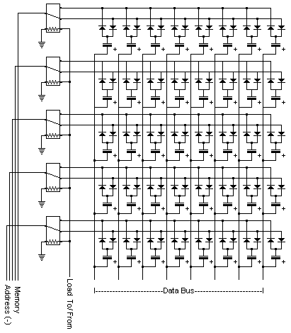

Если я правильно читаю по-английски, то некий неленивый джентльмен воплотил
динамическую память на электролитических конденсаторах и реле в своём проекте
релейного компьютера? :o

12 байтов)))
довольно интересно
а кстати сколько такая память по времени будет держать заряд?

Посмотри его страницу - он вроде написал о своих прикидках на этот счёт.
Не прочувствовал, зачем используются полярники.
Posts: 16855
jdigreze wrote:Не прочувствовал, зачем используются полярники.
Мне думается, электролиты обеспечивали ему номинальный временнОй интервал удержания значения в "памяти", нет?
Неполярные - вряд ли были бы уместны в "динамической" памяти релейного компьютера?
И по номиналу ёмкости, да и по размеру... :wink:
Пожалуй да, как то я этот момент с релейным "быстродействием" упустил из виду.

По мне так это несколько странное решение - по идее память в компьютере построенном на релюшках логичнее делать на релюшках...
Несогласен. Как и в обычном компе, ДРАМ на кондерах дешевле и проще при больших объемах.
Posts: 16855
Shaos wrote:По мне так это несколько странное решение - по идее память в компьютере построенном на релюшках логичнее делать на релюшках...
Вот впервые встретил такой артефакт! :lol: Поэтому и вынес сюда обсудить...
Но и мне, тем не менее, это решение кажется более экономичным аппаратно.
Но! Для хоть медленной, но регенерации релюшкам придётся "щёлкать", что
приведёт к их быстрому износу. :(
Всё же релюшки - контакты и механика. Паспортное максимальное число
переключений весьма ограниченно.

Дешевле оно может быть и дешевле, однако обвязка будет тяжелее, т.к. динамическая память подразумевает регенерацию ибо хранить данные оно будет не сильно долго, а на реле оно будет хранить пока питание подаётся - я сам 25 лет назад ещё будучи школьником "изобрёл" такую память на релюшках - правда только на бумаге (январь 1987):

PS. А вобще, с учётом моих изысканий по ДРАМ, схема у мужика, что в старте топика, даже оригинальна!
До 1966( 68 ) года ДРАМ получается что и вобще не было...
А уж ДРАМ на реле и конденсаторах - так и подавно!
