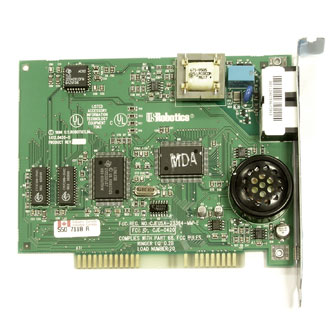

Итак, план №1. Установка встроенного модема от ПК (под 8-битный isa-слот).
А вот и кандидаты для установки. Фото, правда, не мои, а найденные в интернете. Но модемы у меня таких же моделей, что и эти.
Итак, кандидатуры:
1) AT&T 126B0313000
2) GENLOC31E-PL-WD
Преимущества плана: при установке модемов такого типа не понадобится аппаратных переделок, т.к. в Sprinter 2000 есть 2 isa-слота.
Недостатки: низкая скорость обмена данных у модемов данного типа.
